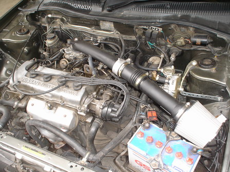

       ต้องให้โรงกลึง กลึงข้อต่อมาสวมที่ปากลิ้นปีกผีเสื้อ เพื่อต่อเข้ากะท่อมือเสืออีกทีครับ
น้าเหลิมหยุดวันอาทิตย์ครับ
 พุธ, 1/11/2549
08:40
125.24.143.112
       รูปใครก็ไม่รู้ แต่เอามาเป็นแนวทางครับ แบบนี้ ถูกตังกว่าท่อมือเสือครับ ต้นแบบ คือพี่ ขาว Civic ซึ่งตอนนี้ จัดแลมด้าคอนโทรล พร้อมเสต็ปปิ้งมอร์เตอร์ไปแล้วครับ

       ขอบคุณทุกท่านนะครับ แล้วที่คุณอีคาร์เมืองปทุมบอกว่าต้องให้โรงกลึง กลึงข้อต่อนะครับพอจะมีรูปไมครับว่าเป็นยังไงจะได้ดูเป็นตัวอย่างครับ และถ้าย้ายใช้เวลานานไม สงสัยต้องโดดงานช่วงวันเสาร์ไปทำซะแล้ว ขอบคุณครับ

       งั้นคุณอ๊อบ มาเช้าๆ ที่ร้านน้าเหลิมนะ เดี๋ยวลูกน้องน้าเขาวิ่งไปโรงกลึงให้เองครับ

       B14 ถอดกรองเดิมๆออก แล้วเอา ปลอกยางที่ติดกับ ตัวเสื้อกรองเดิมๆ(บริเวณปากกลมๆ) มาสวมก่อน หลังจากนั้นครอบด้วยท่อเมือเสือได้เลยครับ รัดให้แน่นก็จบแล้วครับ ง่ายครับตัวนี้ แต่อย่าลืมเสร็จแล้วจูนใหม่ด้วยครับ รับรองเห็นผลต่างชัดเจนกับตอนไม่ย้าย...

ไม่ต้องกลึงครับ ใช้ท่อเหล็ก สองนิ้วครึ่งก็ได้แล้ว
อุปกรณ์ไล่จากปากลิ้นเร่งมาเลย
- ท่อมือเสือ ตัดตามรูป
- ท่อสองนิ้วครึ้ง เชื่อมหูยึด แล้วใช้น๊อตยึดกับขากรองเดิม และต่อด้วยมิกเซอร์
- มิกเซอร์ ฐาน 73 มม รู ผมใช้ 28 มม ปาก สองนิ้วครึ่ง
- ท่อเฟล็ก แบบไม่มีใส้ลวด ยาว 16 นิ้ว
- ทำฐานยึดกรอง
ก็มีเท่านี้ล่ะครับ
วิ่ง ตจว ถ้าแก็สหมดและต้องวิ่งน้ำมันยาวๆ ก็ถอดมิกออกได้ง่าย จะได้กดได้เต็มๆ ไม่มีมิกมาขวางอากาศ
