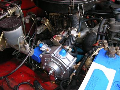

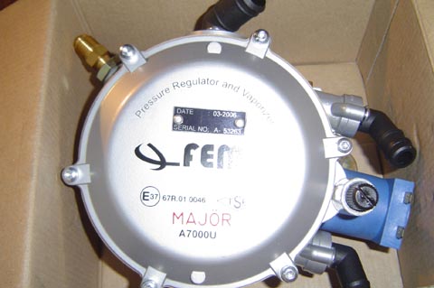

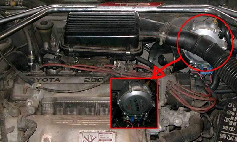

       ใครรู้จักหม้อต้มยี่ห้อ Fema บ้าง ช่วยแนะนำหน่อยว่าควรใช้มั้ย
 จาก NATT
 อังคาร, 31/10/2549
06:31
58.147.79.65
       ใช้ได้ดีเลยครับ แรงด้วย จะให้กินมากกินน้อย ก็อยู่ที่การจูนของเราครับ

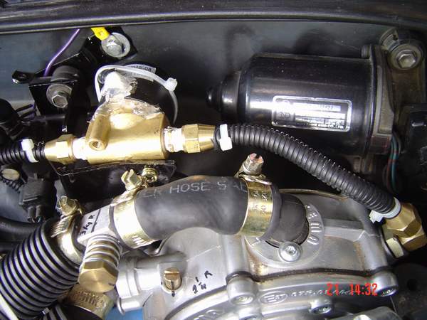

       ขอบคุณมากค่ะ แต่สงสัยอีกนิด ในรูปตรงสายรัดสีขาวคือตัวอะไรค่ะ
 จาก corolla
 พุธ, 1/11/2549
09:27
125.25.35.0
โซลิน๊อยส์ หน้าหม้อต้ม

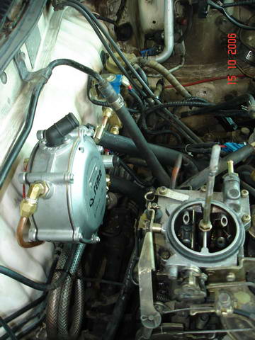

 จาก สกล
 พุธ, 1/11/2549
11:02
124.121.0.212
       ระวังท่อแก็สออกจากหม้อต้มพับอยู่นะครับ รอบสูง ๆ อาจจะเกิด back fire ได้ครับเนื่องจากแก็สจ่ายไม่ทัน

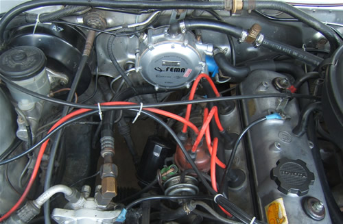

       คตที่ 12 ทำไมติดเป็นรูปนี้ครับ
ผมก็ใช้ตัวนี้
ปรกติต้องติดตั้งให้ตัวหนังสือตั้งตรง ม่ะใช่หรือครับ
แล้วแบบนี้ ขี้แก๊ส จะไหลไปอยู่ที่ไหน อ่ะครับ

หม้อคุณตะแคงอยู่น่ะนั่น ควรแก้ไขน่ะครับ

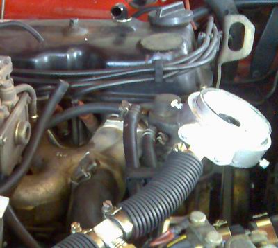

       คุณ Men3300 big m เครื่อง z20 ผมพึ่งตืดมาเหมือนกันครับ อัตราสิ้นเปลือง มากจังครับ จาก อุตรดิสถ์ - ชัยบาดาล 365 กม. เติมไป 56 ลิตร 6.5 กม/ลิตร ความเร็วที่ 120 กม/ชม. ของไม่ถึงบาทเหรอครับ หม้อต้มเหมือนกัน มิก เตาแก๊ส 25 มม.

       ตอบคุณ laser45 ครับ mix ผมตามรูปนะครับเป็นแบบเตาแกสเหมือนกันครอบคาร์บูแต่ไม่เคยวัดว่ากี่มิล ลองดูสักถัง-สองถังก่อนผมว่ากินมากเหมือนกัน เพื่อนใช้ cameo ลง 1j Auto ไม่ bo ยัง 7-8 โลเลย
คงต้องลองจูนใหม่ดู
ผมเองก็มือใหม่ เพิ่งลองตั้งไฟแก่ขึ้นเอาแบบว่าใช้ น้ำมันแล้วมีเขกนิดๆเวลาเหยียบแรงๆ ก็รู้สึกว่าแรงขึ้น ล่าลุดวิ่งไป 430 กม ใช้แกส 40.6 ลิตร
