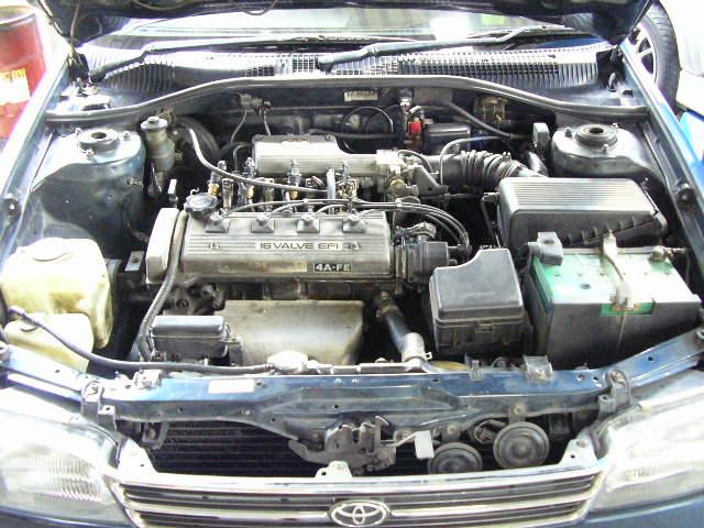

       มีใครใช้ Corona ท้ายโด่ง ติดแก๊ส บ้างคับ อยากทราบว่า ติดแบบไหน แล้วมีปัญหามั้ย วิ่งกันดีหรือป่าวคับ อัตราเร่งดีมั้ย อัตราการซดแก๊สเท่าไหร่คับ มาหาข้อมูลประกอบการตัดสินใจคับ

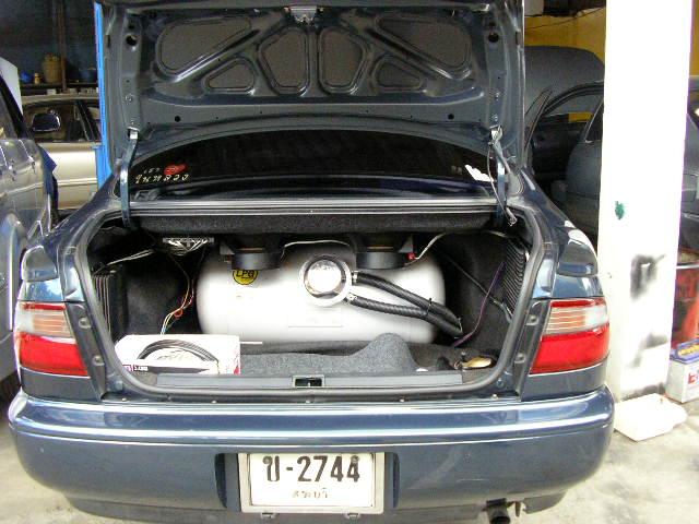

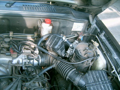

       ผมใช้ ดีมากด้วย เครื่อง ๒๐๐๐ ใช้มา ๑ ปีแล้ว คุณใช้น้ำมันทำไหมมาเปลื่ยนเหมือนผมเถอะ เครื่องไม่ฟังหรอก ตามรูป
 จาก คนคลอง๘
 จันทร์, 30/10/2549
18:35
124.121.189.154

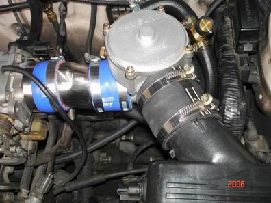

       หม้อ เมจิกสุดประหยัด

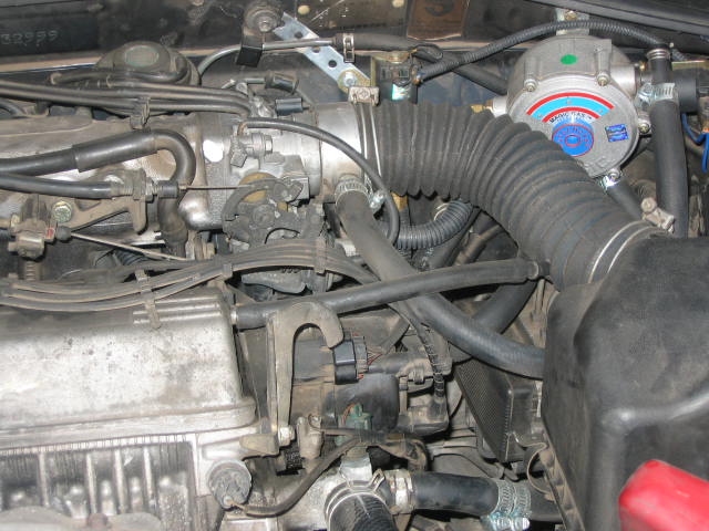

       st191 2000 93 เกียร์ธรรมดา มิกธรรมดา 30mm เมจิก ถัง75ล ตั้งไฟแก่เข้ากับแก๊สน้ำมันพอวิ่งได้ ต้นดี ปลายถึง200 ใกล้เคียง95 แต่ที่140ไป200 ขึ้นเร็วกว่า95 ในเมือง7.5กม/ล นอกเมือง 120-140 10 กม/ล ใช้ในเมืองเป็นหลัก กำลังหาข้อมูลลดขนาดมิก 26-28mm ประหยัดดีกว่า ปลาย160พอ รถรุ่นนี้เหมือนออกเเบบมาให้ใช้lpg เลือกช่างดีๆงานออกมาสวย เรียบร้อย ไม่มีปัญหาเลย (เสริมโช๊ค1.2นิ้ว) ใช้แล้วมีความสุข (คุ้มที่รอติดตั้งนานเป็นเดือนแถวพระราม2) เลือกถังให้ถูกใจลองวางดูด้วยยิ่งใหญ่ยิ่งดีท้ายรถกว้างมากพอ 75ล วางสวยลงล่องหลังเบาะพอดี แต่ใหญ่กว่าเติมครั้งเดียวถึงเชียงใหม่เลย ค่อยๆศึกษาดูจนมั่นใจครับ โชคดี

       ถัง 76 ลิตรครับ ใหญ่พอดี เติมใด้ 64 ลิตร
งบ 34000 บาทครับ สบาย คนทีบ้านไม่เคยกวนใจ

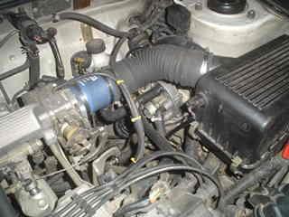

       AT190 4A-FE 1600ครับติดเดือนกุมภา เปลี่ยนหม้อต้มไปลูกนึงถัง58ลิตรฟิกมิก วิ่งใกล้เคียงน้ำมันเลย ไม่มีกลิ่นเข้าตัวถังเลยเดินทางไกลไม่ถึงบาทต่อกิโลเมตร ชอบมากครับเติมน้ำมันไว้ร้อยนึง2เดือนแล้วยังไม่หมดเลย ใช้แต่แก้สอย่างเดียว ได้ช่างดีราคาสูงกว่าแต่จบก็สบายใจครับ ใส่ถังใหญ่ที่สุดที่ใส่ได้ไปเลยครับจะได้ไม่เสียใจภายหลัง
