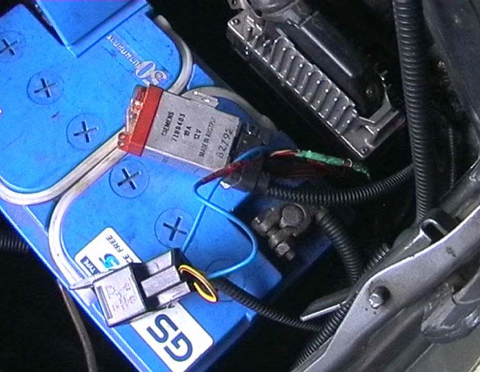

       อยากทราบ วิธีต่อ รีเลย์ ของ Bosch กะรอบเดินเบาอะครับ ว่า ต่อแบบไหนคับ เพราะไม่รู้ว่าสายไฟ เส้นไหน คือ อะไร รถผม 190 E ครับ ขอบคุณครับ

ลองถอดฟิวส์รีเลย์โอเวอร์โหลดออก แล้วทดลองวิ่งดูก่อนนะครับว่า ใช้ได้ดีหรือไม่ครับ

       ถอดออกแล้ว คับ วิ่งดี แล้วมอเตอร์ไอเดิล มันคือรีเลย์ อันที่โชว์ใช่อะป่าว คับ
แล้วมันต่อ งัย อะ ขอบคุณครับ

       ไช่ครับตัวที่มีฟิวด้านบนนั่นแหละครับ ถอดรีเลย์อออก ก็เป็นระบบกลไกครับ ไม่มีการชดเชยรอบ รอบเดินเบาไม่ทำงานครับ แต่รถวิ่งได้ที่กลไกนะครับ โช้คตอนเครื่องเย็นไม่ทำงานครับ ที่ไส่รีเลย์เพราะต้องการตัดไฟไปที่ตัวปรับรอบ ช่วยได้ระดับหนึ่งครับ ทำให้ไม่วิ่งดับ ตัวปรับรอบไม่ทำงาน

ตามภาพที่หัวข้อกระทู้ คุณ kapangs นำมานั้น เป็นรีเลย์ป้องกันไฟไปเข้ากล่องควบคุมเกิน ทำให้กล่องเสีย (กล่องที่อยู่ข้างล่าง ปลั๊กใหญ่ ๆ) รถบางคันมีระบบเบรค เอบีเอส จะมีกล่องควบคุมอีกอันหนึ่ง ก็ใช้ไฟจากรีเลย์ตัวนี้เช่นกัน จะมีฟิวส์ 2 ตัว
ตามภาพนั้น รถคันของผมไม่มีระบบเบรค เอบีเอส จึงตัดไฟที่เสนเมนได้ การตัดไฟที่เป็นเส้นเมน (เส้นที่ผมตัดไว้ เป็นสีชมพู-น้ำตาล) จะทำให้ระบบเบรคเอบีเอส ไม่ทำงานด้วย มีไฟโชว์ที่หน้าปัทม์ จะต้องดูผังวงจรของระบบไฟฟ้า ที่พิมพ์อยู่ด้านข้างของกล่องอลูมิเนียม ตามที่เห็นในภาพ แล้วตัดสายเฉพาะเส้นที่ไปเข้ากล่องควบคุมเครื่องยนต์

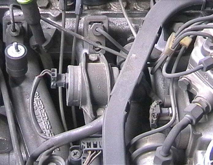

ส่วนในภาพที่ผมนำมานี้ เป็นมอเตอร์ไอเดิล ควบคุมรอบเดินเบาของเครื่องยนต์ ตามที่ถามอยู่ใน คต. 4

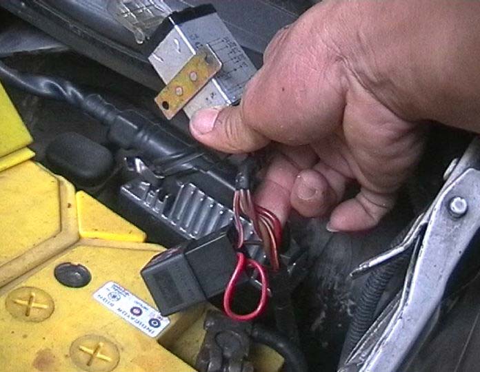

       ภาพนี้ เป็นกลองรีเลย์ของ 300 อี มีระบบเบรค เอบีเอส ผมตัดสัน้ำเงิน แต่ทั้งนี้คุณจะต้องดูผังของวงจรด้วยว่าถูกต้องหรือเปล่า เดี๋ยวผมอาจจะบอกผิด
การตัดไฟ คือการตัดสายไฟให้ขาดจากกัน ในขณะที่เราใช้ระบบแก๊ส แต่เราเผื่อไว้ว่าอาจจะต้องใช้ระบบน้ำมันบ้าง จะต้องต่อสายไฟเส้นนี้ เราจึงต้องนำรีเลย์ 5 ขา หรือ 4 ขาของ ยี่ห้อบ๊อช หรือยี่ห้ออื่นก็ได้ที่มีอยู่ตามร้านอะไหล่ นิวสตาร์ก็มี ที่รีเลย์เหล่านี้ก็จะมีผังวงจรระบบไฟเช่นกัน จะต้องมีสายดินหนึ่งเส้นคือสายลบต่อที่รีเลย์บ๊อช แล้วนำสายไฟบวก ที่ออกมาจากสวิทช์คอนโทรลการเปลี่ยนระบบแก๊ส-ระบบน้ำมัน มาเลี้ยงที่ รีเลย์บ๊อชนี้ เช่นกัน โดยทั่ว ๆ ไป รีเลย์บ๊อชที่มีขายอยู่ร้านอะไหล่ จะเป็นแบบ มีไฟข้ามาเลี้ยงแล้ว วงจรต่อเชื่อมกัน คุณ Kapongs ต้องดูวงจรให้ดี

       ขณะนี้เท่าที่คุณกับเพื่อน เพื่อนที่ใช้เบนซ์รุ่นนี้ การตัดไฟที่ไปเลี้ยงมอเตอร์ไอเดิล ตามภาพใน คำตอบที่ 6 ก็ได้ผมดีเช่นกัน

58.10.102.163
       พี่ คับ แล้ว ต่อ วิธีต่อ รีเลย์ งัย อะคับ สายไหนเป็นสายไหน อะ ดูไม่ดูไม่เป็นครับ เขียนมาก็ได้ ครับ เดี่ยว ทำคอมคับ รีเลย์ ของผมมีฟิวล์ ตัวเดียว ครับ
