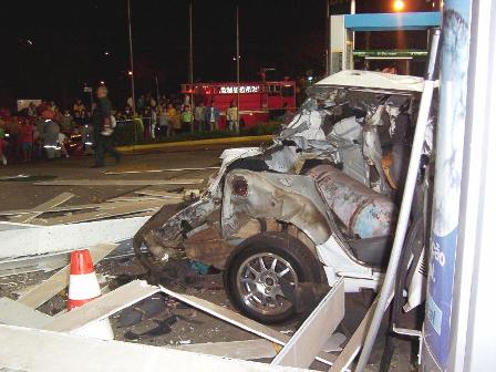

       เพื่อทุกท่านทราบและใส่ใจในการเติมเชื้อเพลิงรถยนต์ส่วนตัวครับ
ภาพอุบัติเหตุ
เป็นเหตุการณ์ที่เกิดขึ้นที่ประเทศบราซิล

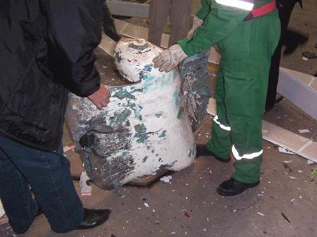

สาเหตุเกิดจากการใช้อุปกรณ์ผิดวัตถุประสงค์
กล่าวคือ ใช้ถัง LPG เติมก๊าซ

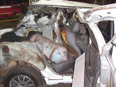

NGV ดังจะเห็นได้ว่าถังก๊าซ (สีชมพูตามภาพ)ยังอยู่ในสภาพดีกล่าวคือ
เกิดการระเบิด มีรอยปริ รั่ว แต่ไม่เกิดการลุกไหม้
เพราะหากเชื้อเพลิงที่เติมเป็น LPG เมื่อเกิดการรั่วซึม ติดไฟ
และระเบิดจะรุนแรงกว่ามาก
ซึ่งการกระทำดังกล่าวยังเป็นการผิดกฎหมายของประเทศบราซิลอีกด้วย
ถังLPG ออกแบบให้ทนความดันประมาณ 240 ปอนด์ ต่อ ตารางนิ้ว
ความดันใช้งาน (Working Pressure) ประมาณ 140 ปอนด์ ต่อ ตารางนิ้ว ถัง NGV
ออกแบบให้ทนความดันประมาณ 4,500 ปอนด์ ต่อ ตารางนิ้ว
ความดันใช้งาน(Working Pressure) ประมาณ 3,000 ปอนด์
ต่อ ตารางนิ้ว ดังนั้นหากนำถัง LPG เติมก๊าซ NGV
ถังจะระเบิดเพราะไม่ได้ออกแบบให้ใช้กับก๊าซที่มีความดันสูง

       ถังที่เห็นในภาพ......... ไม่น่าจะใช่ถัง LPG ครับ
น่าจะเป็นของ NGV.............. และถ้าถัง NGV มีเซฟตี้แฟคเตอร์น้อยขนาดนั้น(4,500/3,000)
เมื่อเทียบกับถัง LPG (240/140)................... จะเห็นว่า LPG ปลอดภัยกว่าเยอะครับ

       แค่แรงดัน ก็ ตายแล้ว ไม่ต้องรอให้ระเบิด...ด๊อก

       จากรูปมันถัง NGV ไม่ใช้หรอ

       ถังNGV แน่นอน
 จาก คนดี
 อาทิตย์, 29/10/2549
23:05
203.113.76.8
       เป็นถัง NGV แน่นอนครับแต่ที่อยู่ในรถเพราะเป็นถังรีดหัวถังแต่ เห็นที่ฉีกขาดไม่แน่ใจคับว่าเป็นอย่างไร หรือมีสองถัง link ระบบเข้าหากัน หรืออย่างไรไม่แน่ใจครับ

       สงสัย NGV มาป่วน บอร์ด LPG มั่ง
1.ถังน่าจะเป็น NGV
2.หัวเติมมันคนละอย่าง เติมได้ไง (ในเมืองนอกไม่รู้)
3.ปั๊มก็น่าจะเป็น NGV
4.น่าจะเกิดที่ ต่างประเทศ
5.เตือนใจได้บ้าง (ข้อดี)
6.นานมากๆ แล้ว

       ไม่ใช่ถัง lpg แล้วก็ไม่ใช่ถัง ngv เป็นถังแก๊สอะไรสักอย่างที่แรงดันมันมากว่า lpg และน้อยกว่า ngv (ถ้าจำไม่ผิดน่าจะเป็นแก๊สอาก้อน)

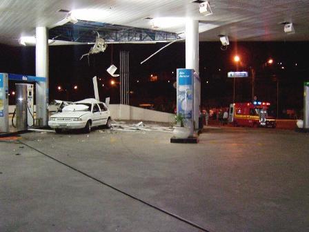

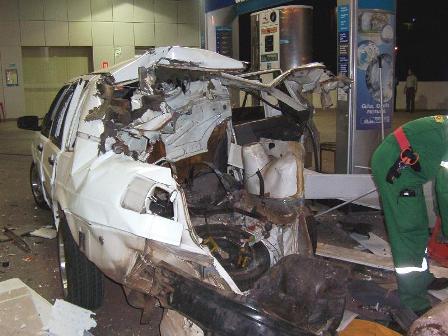

ตามที่ได้เกิดเหตุการณ์ถังก๊าซ LPG ในรถยนต์ระเบิด ที่ประเทศบราซิล ทำให้มีผู้เสียชีวิต และได้รับบาดเจ็บ โดยผู้ที่ได้รับข่าวสารดังกล่าวมีความเข้าใจคลาดเคลื่อนบางประการ นั้น
ในการนี้ บริษัท ปตท. จำกัด (มหาชน) ได้ประสานงานกับ Dr. Thassanee Wanick เจ้าหน้าที่กงสุลไทยกิตติมศักดิ์ประจำประเทศบราซิล ซึ่งได้รับแจ้งว่า
เหตุการณ์ที่เกิดขึ้นในประเทศบราซิลนี้ เกิดจากเจ้าของรถนำรถที่ติดตั้งถังก๊าซ LPG 1 ใบ (สีขาว) และ ถังก๊าซ CNG 1 ใบ (สีชมพู) ไปเติมก๊าซ CNG ที่สถานีฯ ปรากฏว่า ถังที่ออกแบบสำหรับใช้บรรจุก๊าซ LPG ระเบิด (ที่บราซิลการใช้ LPG ในรถยนต์ผิดกฎหมาย) แต่ถังที่ออกแบบสำหรับใช้ CNG (สีชมพู) ไม่ได้รับความเสียหายแต่อย่างใด และ ผู้โดยสารที่นั่งตอนท้ายรถไม่ได้รับบาดเจ็บเพราะถัง NGV ช่วยบังแรงระเบิดให้ รายละเอียดตาม e-mail แนบ

1. ไม่มีผู้โดยสารอยู่ในรถ ในขณะที่ีมีการเติม CNG (PTT บอกว่ามีผู้โดยสาร นั่งข้างหลัง และปลอดภัยเพราะถัง CNG บังไว้)
2. ผู้โดยสารทั้งคู่ อยู่หน้ารถ ในขณะที่มีการเช็คใบอนุญาต
3. ใบอนุญาต หมดอายุ 27 เม.ย. (เรื่องเกิด 11 เม.ย. ใบอนุญาตจึงไม่ได้หมดอายุตามที่ PTT แจ้ง)
4. เจ้าของรถ (De Mello) เดินไปหลังรถ (น่าจะไปปิดวาวล์เชื่อมต่อถังแกส เพราะไม่อย่างนั้น คนที่เติมจะรู้ทันที เพราะมีการเติมเกินปริมาตรที่ถังจะรับได้)

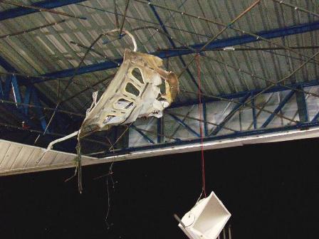

5. ถังที่ระเบิด เหวี่ยง De Mello ขึ้นสูงประมาณ 5 เมตร และปลิวไปไกล 20 เมตร ไม่ใช่กระเด็นขึ้นสูงยี่สิบเมตร
แต่ไม่ว่า ห้าเมตรหรือยี่สิบเมตร ก็ตายเหมือนกัน
6. ปกติ ที่ปั้มจะมีคนมาใช้บริการ 2-300 คน วันนั้นโชคดี มีแค่ 2-3 คน จึงไม่มีผู้ได้รับบาดเจ็บ
7. ถังที่ถูกเอามาต่อ เป็นถังบรรจุน้ำยาแอร์ ไม่ใช่ถัง LPG หรือ CNG หมดอายุ
