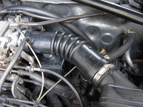

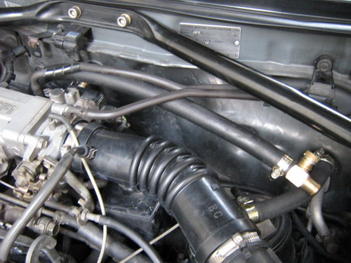

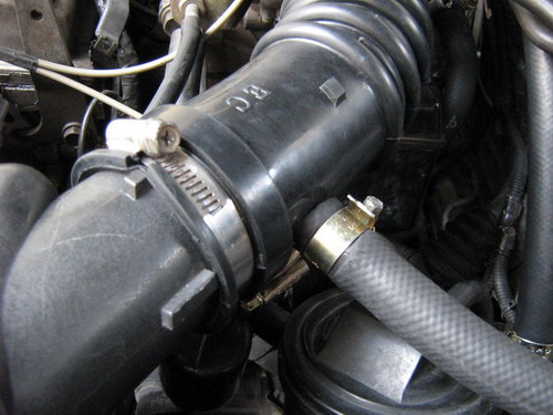

วันนี้ลองทำการย้ายมิกส์ดูครับ มิกส์เดิมที่ใช้อยู่นั้นเป็นครอบปากลิ้นปีกผีเสื้อครับ ลองอยากย้ายไปติดกับหม้อกรองไปบ้าง เผื่อว่าจะดีขึ้นครับ วันนี้เลยไปซื้อท่ออากาศมาใหม่เพราะว่าของเก่า ตัดจนสั้นแล้ว ไปซื้อใหม่มา 280 บาทและมิกส์แบบฝังท่อ 250 บาทสาย gas ไปที่มิกส์อีก 30 บาทครับ ตอนนี้ย้ายแล้วผลปรากฏว่า อัตราเร่งนั้นแย่กว่าเดิมมากครับ ผมใช้หม้อต้มของ hana ปรับตั้งอะไรไม่ค่อยได้มีแต่ idle เลยทำการปรับตั้ง power valve ตามสูตรของคุณ 4A Superช้า ก้ดีขั้นมานิดนึงครับ อ๋อ ลืมบอกไปครับ Mixer ที่ซื้อมาใหม่นั้น รูใน 26mm ครับ ไม่ทาบว่าจะมีวิธีแก้ไขอย่างไรดีครับ หรือควรจะนำ Mixer ไปขยายรูเป็น 28 ดีครับ แต่กลัวว่ามันจะกิน gas มากเกินไปนะครับ รถเล็กๆไม่อยากให้มันรับประทาน gas มากครับ
ใครมีสูตรดีๆ มาบอกันบ้างนะครับ

สายจากหม้อต้ม gas ไปยัง mixer ไม่ทราบว่ายาวเกินไปหรือเปล่าครับ มีผลต่ออัตราเร่งหรือไม่ครับ

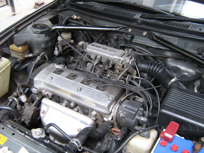

       จากรูปน่าจะเป็นเกียร์ ออโต้ นะครับ ลองปรับสาย Kick Down ให้ตึง ขึ้นอีกนิดนึง ส่วนที่หม้อ ต้ม หมุน ทวนเข็ม - ตามเข็ม แล้วเอาไว้ตรงกลางครับ
ส่วนพาวเวอร์วาล์ว มันพีคได้ ก็เพิ่มได้อีกหนอ่ยครับ ลองเพิ่มพีคอีกซัก 15 นาฬิกา สิครับ
เอาแค่นี้ก่อน แบบไม่เสียเงินเพิ่ม

       สาย kickdown นั้นยังไม่ลองครับ แต่ลองปรับ powervalve ดูใหม่ก็ดีขึ้นครับ
