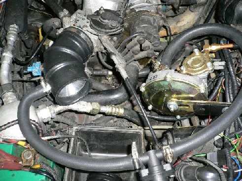

 จาก เจมส์เชียงใหม่
 พฤหัสบดี, 2/11/2549
22:51
203.150.136.127
       ผมติดเรียบร้อยแล้วครับใช้งานดีลองวิ่งทางไกลเหมือนนำมันไม่มีปัญหาเบาดับยังไงจะเอารูปมาให้ดูครับอยู่เชียงใหม่ยินดีช่วยเหลือ

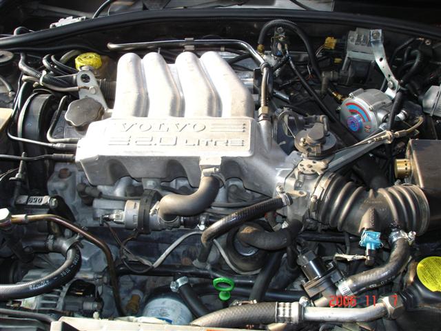

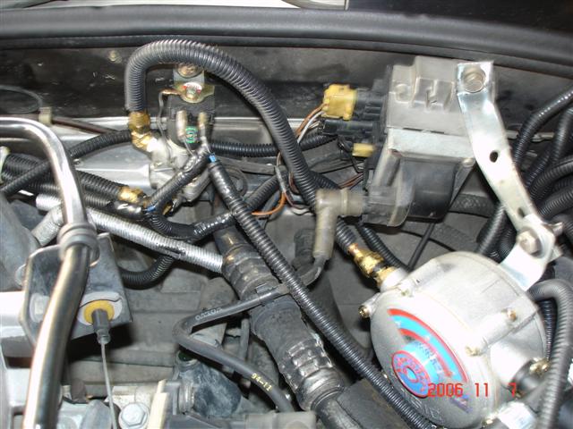

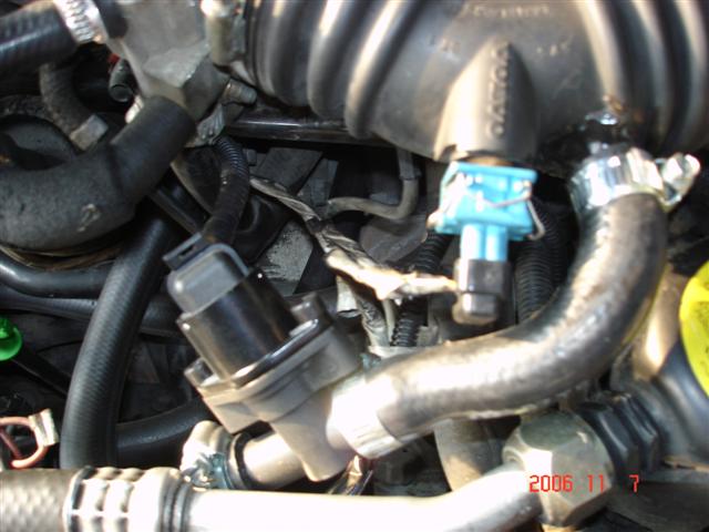

 จาก เจมส์pjautogas
 อังคาร, 7/11/2549
22:52
203.150.134.134
       ของผมเป็น440เครื่องตัวเดียวกันเอารูปมาให้ดูตามที่บอกรถใช้ที่เชียงใหม่บอกตามตรงผมทำอู่ติดตั้งแก๊ส รถรุ่นี้ติดไม่ยากครับทีเดียวจบปัญหาของคุณอยู่ที่การปรับจูนหลักการติดตั้งแก๊สง่ายๆคือทำตามธรรมชาติของรถแต่ละยี่ห้อและรุ่นของมันรับรองจบยังไงโทรมาไดครับpjautogas0816712544(เจมส์ )

 จาก เจมส์เชียงใหม่
 อังคาร, 7/11/2549
23:04
203.150.134.134
       ใช้เมจิกแก๊สรุ่นสแตนดาทประหยัดดี11.2km/Lขับทางไกลเชียงใหม่-กรุงเทพเหยียบ160ยังไปได้ต่อ
 จาก เจมส์pjautogas
 อังคาร, 7/11/2549
23:37
203.150.134.134
       เอาเต็มๆไปอีกรูปไม่ปิดกันครับมีอไรช่วยกันได้ก็ช่วยกันครับวงการเดียวกัน
