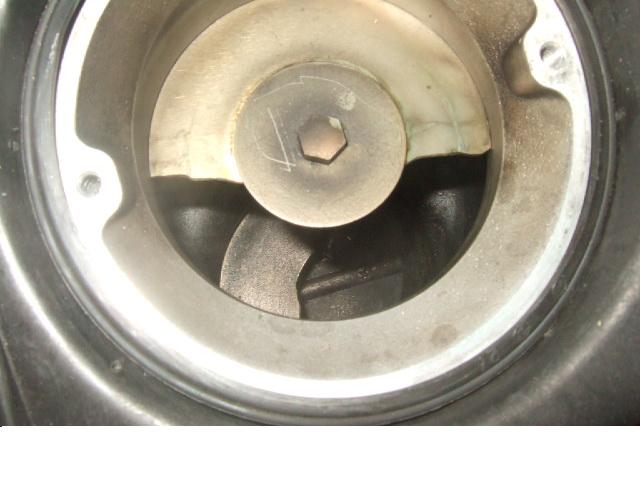

       หลังจากติดแก๊ซมา 1ปี กับ 2เดือน กับระยะทางประมาณ 50,000 โล เมื่อเช้าผมก็พบกับประสบการณ์ แบคไฟร์ครั้งแรก ขับมาปกติลดความเร็วเพื่อจะเข้าโค้งหักศอก ระหว่างอยู่ในโค้ง "ปุ" เอเสียงอะไรหว่า รอบเครื่องยนต์วูปไป พอเหยียบคันเร่งก็กระตุกนิดนึงแล้วก็กลับมา รู้สึกว่ารถแรงขึ้น รอบเดินเบาสูงขึ้น เข้าใจว่าได้ยินเสียงแคร้งๆๆ ที่หน้ารถแต่ไม่ได้เอ่ะใจ ขับมาได้ครึ่งทาง ไปที่ทำงาน ปิ้ง แบ้คไฟร์ป่าวหว่า ลองเปลี่ยนมาใช้น้ำมัน ใช้ไม่ได้ แทนที่จะจอดรถก็ทนแข็งใจขับมาให้ถึงที่ทำงาน แล้วก็รื้อดู
 จาก T
 เสาร์, 28/10/2549
08:41
203.151.15.242
       เศษชิ้นส่วนไปติดอยู่ตรงลิ้นปีกผีเสื้อ

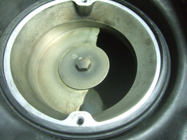

       โชคดีที่ชิ้นยังใหญ่เลยไม่หลุดเข้าเครื่อง
 จาก T
 เสาร์, 28/10/2549
08:43
203.151.15.242

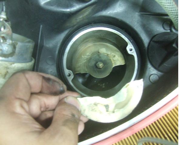

       แต่ก็ไม่รู้ว่ามีชิ้นเดียวหรือมีชิ้นเล็กชิ้นน้อยอีก ต้องถอดมาประกบดู
แล้วผมจะถอดอย่างไรครับช่วยแนะที แล้วอะไหล่เฉพาะแผ่นที่แตกมีเปลี่ยนมั้ยครับหรือต้องเปลี่ยนทั้งแขน แล้วจะทำอย่างไรกับชีวิตต่อไป ประหยัดค่าน้ำมันแต่เสียตังเสียเวลา(เรื่องใหญ่) ซ่อมเครื่อง

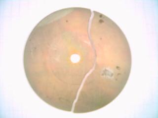

       อย่างที่คุณ mai ว่าไว้ ของผมถอดแผ่นนี้ออกใช้แก๊สอย่างเดี่ยว ก็ใช้ได้ แต่ใช้น้ำมันไม่ได้ แผ่นที่หัก ถ้าไม่มีอะไหล่ขาย ใช้ร้านท่อไอเสียเชื่อมน่ำจะซ่อมได้ ตามภาพผมเข้าใจว่ามิกเซอร์น่าจะมีอากาศรั่วเข้าไป

       แบ็คมาแล้วเหมือนกันครับ..ไม่มีอะหลั่ยครับต้องซื้อทั้งแอร์โฟลว์ ให้โรงกลึง กลึงให้ครับ แผ่นละไม่กี่ร้อย..เอาแบบไปให้เค้ากลึงให้
ส่วนอาการแบ็คก็น่าจะเกิดจากหัวเทียนเก่าครับ ปกติรถใช้แก๊สนี่เปลี่ยนหัวเทียนกันทุกๆ สองหมื่นโลครับ ถ้าจะให้ชัวร์ก็ให้เปลี่ยนถี่กว่านั้นครับ มะงั้นแบ็คกระจาย

       ต่อครับลืมไปว่าตั้งกระทู้ไว้ ตอนนี้ถอดออกมาเรียบร้อยแล้วครับ ลองประกบดูไม่มีชิ้นส่วนหายไป แต่ก็คงมีชิ้นเล็กๆขนาดปลายไม้จิ้มฟันหลุดเข้าไปบ้าง ถ้าโชคดีอีกครั้งก็หลุดออกท่อไอเสียไปแล้ว ถ้าโชคร้ายเสือสูบกับลูกสูบผมคงเป็นรอยเรียบร้อยแล้ว

       ผมมีแผ่นนี้ครับ ขายให้ไม่แพง ของผมก้านมันหัก แต่แผ่นยังดีอยู่ ตัดแผ่นโลหะใส่แทนลำบากเพราะน้ำหนักมันไม่เท่าเดิม ตัวนี้แกว่งเปิดปิดตามแรงดูดครับ ลองโทรมาคุยกันครับ 089-126-2002 john ครับ

       เอาไปให้โรงกลึงทำให้ใหม่ได้ครับ
