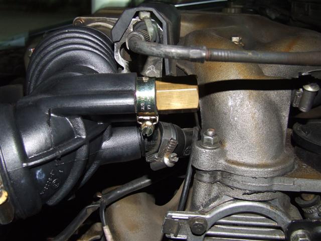

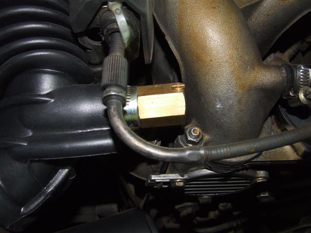

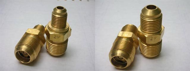

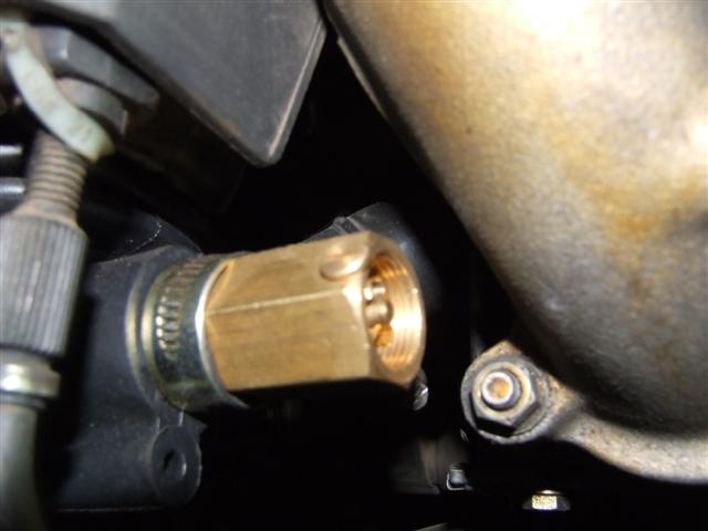

       ติดตัว ปล่อยแบ็คไฟร์ ซิครับ อย่างแพงก็สามร้อยกว่าบาทเองรวมค่าตัดตั้งนะครับ ผมซื้อมาติดเองเลย เขาเรียกตัวกันจามครับ ช่างว่างั้น กว่าจะรู้สึก แอร์โฟร์ ฟัง ท่อยางฉีก หมดเกือบหมื่น งองูมาก่อนฉอฉิ่งครับ

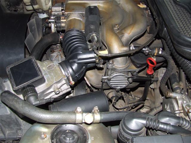

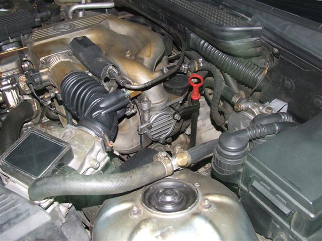

       รถผมรุ่น ปีเดียวกับคุณเลยครับ ติดแก๊สมาสองปีแล้วครับ

       ทำไมไม่ใส่ระบบฉีดไปเลยครับ bmw ไอดีมันยาวและ airflow มันเป็น swing plate เวลาเกิด backfire มันระบายแรงดันออกทางกรองอากาศไม่ได้ ไม่สมที่จะติดระบบดูด แล้วอีกตำแหน่ง แก๊สเข้าก็ต้องเข้าก่อน airflow อีกยิ่งทำให้ แก๊สสะสมในท่อร่วมไอดีมากๆ....... เสียดายแทนเพิ่มเงินอีกไม่เท่าไรเล่น ฉีดไปเลยมันส์กว่ากันเยอะครับพี่น้อง...555555
