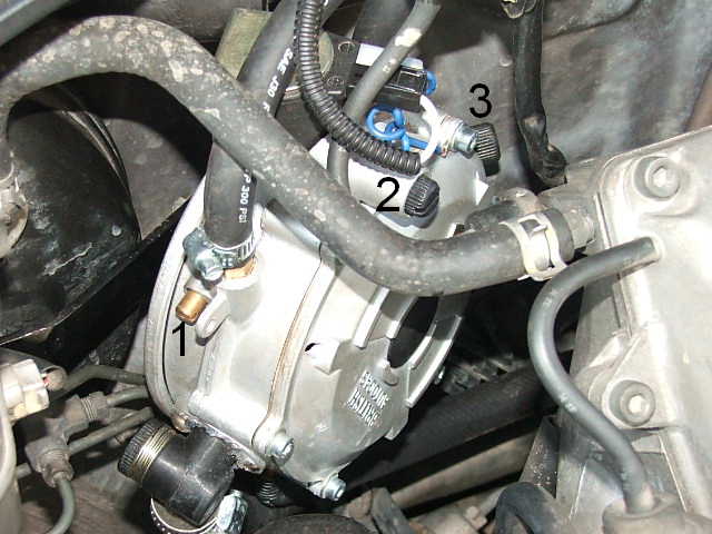

กระทู้ชวนฮา ผมว่าจะทำท่อดับไฟในห้องเครื่องรถของตนเอง โดยจะใช้น้ำร้อนในเครื่องยนต์ ช่วยคิดหน่อยเร็ว
จาก เตอร์
ศุกร์ที่ , 27/10/2549
เวลา : 15:33
58.10.9.111
อ่านแล้ว = 846 ครั้ง
       ก็อยากให้ท่านๆ ช่วยกันปรุงแต่ง ผมมีความคิดว่าจะทำท่อดับไฟในห้องเครื่องรถของตนเอง โดยจะใช้น้ำร้อนในเครื่องยนต์ ตัดต่อมาจากท่ออุ่นแก็ซนั้นเอง ทำหัวฉีดเพิ่มขึ้นมาจ่อไว้ตรงจุดที่มักเกิดเหตุนั้นละ แล้วทำให้น้ำร้อนมันออกมาถูกที่ถูกเวลา ส่วนปริมาณน้ำรถผมก็อยู่ที่ 5 ลิตร น้ำจะพ่นออกมาอย่างแรงที่เดียวเมื่อเครื่องยนต์ร้อนๆ
(ขอยืมรูปภาพเก่ามาประกอบ)
 จาก กบ vios
 ศุกร์, 27/10/2549
15:41
144.5.59.109
       ถ้าแก็สไม่มีแรงดัน (หมายถึงปิดวาล์วแล้ว และ เหลือแก็สในท่อน้อยๆ) คงพอได้ลุ้น
แต่ถ้าแก็สยังแรงดัน โอกาสดับเป็น 0 ครับ
สมัยที่เรียนดับเพลิงในกรณีท่อแก็สมีแรงดัน leak (ที่บริษัทบังคับเรียน)ใช้หัวฉีดน้ำดับเพลิงแรงดันสูงเหมือนพวกดับเพลิงเค้าใช้มัน
ฉีดไปน้ำหมดบ่อ มันก็ไม่ดับครับ
ต้องปิดแหล่งจ่ายแก็สก่อนอื่น ที่เหลือค่อยว่ากัน
