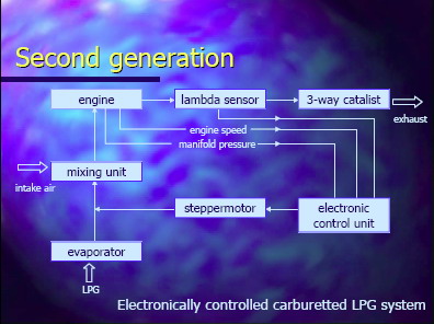

       - Lambda Control 19,500 บาทจูนด้วยคอมพิวเตอร์
มาตรฐานการติดตั้ง
1.อุปกรณ์ใหม่หมดทุกชิ้นได้รับการรับรองตามมาตรฐาน
2.ท่อยางน้ำ/แก๊ส อย่างดี
3.หม้อต้มใหม่ (นำเข้า) ผลิตตามมาตรฐานยุโรป ECE R 67-01 (00)
4.ท่อทองแดง 2 หุนครึ่งอย่างหนา No.18 หุ้มด้วยท่อยางตลอดทั้งเส้น
5.สวิทช์ออโต้ Tamona หน่วงเวลาได้ ถ้าเครื่องยนต์ไม่หมุน ไฟจะไม่เปิดวาล์วไฟฟ้าของหม้อต้มแก๊ส และตัดการทำงานของปั๊มน้ำมันเพื่อป้องกันปั๊มเสียหายเมื่อเปลี่ยนไปใช้ระบบแก๊ส
6.กล่องหลอกหัวฉีด (injection Emulator) plug type เพื่อป้องกันหัวฉีดเสียหายออกแบบมาสำหรับรถยนต์เฉพาะรุ่น
7.กล่องหลอกO2 (O2 Emulator) ใช้เฉพาะบางรุ่น*
8.รับประกันไม่มีไฟสัญญาณแสดงอาการผิดปกติที่หน้าจอเรือนไมล์ของรถ
9.ท่อโปโลย่น(Blow-off pipe) ระบายแก๊สจากคอถัง (ถ้ารั่ว ) เป็นแบบอย่างดี
10.ทดสอบการรั่วซึมของแก๊สตามจุดต่างๆด้วย Pressure Leakage Test Method at 225 psi.
11.ทดสอบความสมบูรณ์ของการเผาไหม้ตามหลักวิศวกรรม A/F Ratio = 15.5
12.รถทุกคันทดสอบก่อนนำไปใช้งานจริง 2-3 ชม.
13.วิศวกรรับรอง (ถูกต้องตามขนส่งทางบก)
14.รับประกัน1ปี/ 50,000 กิโลเมตรจากการใช้งานปกติ ตรวจเช็คทุก 3 เดือน
