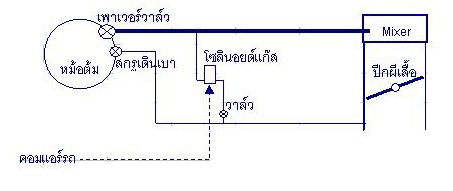

       จูนเดินเบาปกติดีแล้ว แต่เวลาคอมแอร์ทำงาน รอบเดินเบาจะต่ำ เครื่องยนต์จะสั่น ก็เลยคิดหาวิธีจ่ายแก๊สเพิ่มเวลาคอมแอร์ทำงานครับ โดยอาศัยแนวคิดจากสาริกาป้อนเหยื่อ ของจารย์แอ้ม มาดัดแปลงเป็นตัวชดเชยรอบเวลาแอร์ทำงานครับ คือเวลาคอมแอร์ทำงานจะมีไฟจากคอมแอร์ส่วนหนึ่งที่จ่ายให้พัดลมไฟฟ้าทำงาน เราก็เอากระแสไฟส่วนนี้มาให้โซลินอยด์ เพื่อที่จะจ่ายแก๊สเข้าระบบเพิ่ม เวลาคอมแอร์หยุด ก็จะหยุดจ่ายแก๊สตามด้วยครับ เป็นการเอาไฟจากคอมแอร์มาควบคุมการเปิด-ปิดของโซลินอยด์เพื่อจ่ายแก๊สชดเชยรอบเดินเบา และปรับปริมาณการจ่ายแก๊สที่ต้องการชดเชยเข้าระบบ ตามรูปครับ
อยากให้ผู้เชี่ยวชาญ และนักคิดทุกท่านช่วยปรับปรุง หรือพัฒนาต่อให้มีความเหมาะสมมากขึ้นด้วยครับ โดยของผมคิดจากเจ้าเครื่อง HYPER ของ HONDA ที่มีท่อ(จากโรงงาน ปัจจุบันเป็นท่อจ่ายแก๊สเดินเบาครับ แต่ก่อนติดแก๊สจำไม่ได้ว่าเป็นท่อสำหรับต่อกับอะไร)ต่อเข้าไปที่ท่อไอดีหลังลิ้นปีกผีเสื้อครับ และหม้อต้มแบบที่มีท่อ+สกรูเดินเบาสำหรับจ่ายแก๊สเดินเบาที่ใช้อยู่ครับ

       ปกติที่เครื่องมันมีตัวชดเชยรอบแอร์อยุ่แล้วนี่ครับ
อย่างของผมเวลาแอร์ทำงาน มันจะมีวาวล์เปิดแวกกั่มให้ไปดูดจานบินเตะขาคันเร่งให้เพิ่มขึ้นนิดหน่อยซึ่งเราตั้งได้
หรือของคนอื่นไม่มีหว่า
แต่idea แจ่ม ๆ ผมว่าเปลี่ยนจากแอร์มาอาแดปเป็นบูส ก็แจ๋วนะ แบบเวลาขึ้นเขาอะไรอย่างงี้อ่ะ กดปุ๊ด มาปั๊บ

       เอารูปจริงมาดูหน่อยคับ

       มีความเห็นเหมือน คห.3 ครับแต่ไอเดียแบบนี้ ก็น่าจะใช้ได้ครับ

       ของท่านคำตอบที่ 3น่าจะเป็นแบบคาร์บู..แต่ที่เจ้าของกระทู้พูดถึงมันหมายถึงระบบ หัวฉีดECU มั๊ง..ใช่เปล่า..

       ของผมคาร์บูง่ะคับ
