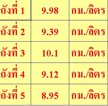

       บี 11 พันสาม คาร์บู
หม้ออีโค
มิ๊ก 20 มิล
วิ่งดีเดินเรียบ ทั้งแก๊ส+น้ำมัน
กรองกากาศเป่าสะอาดครับ
ศูนย์ดึงนิดหน่อย
วิ่งเฉลี่ย 100กม/ชม.
วิ่งนอกเมือง เป็นหลักครับ
ผมจะปรับปรุงตรงไหนบ้างครับ

       9 กว่าๆ นี่ก็ไม่กินแล้วครับ ประหยัดดีออก น่าจะลองเพิ่มมิกซ์ไปเป็นซัก 24 ดูนะคับ

       ติดแลมด้า ดีกว่า พี่ ย้ายมิก+ขยายมิกเป็นซัก 25-26 mm สำหรับเครือ่ง 1300 พร้อมทั้งใส่แลมด้าคอนโทรล เข้าไปด้วย แต่ขนาดของพี่นี่ไม่ถือว่ากินนะ ค่า ระหว่าง 9.85 กะ 8.59 วิ่งต่างกันไม่กี่สิบกิโลหรอกครับ
