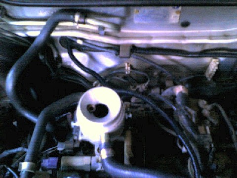

       รูปทำบายพาส B14 ใครรู้ช่วยอธิบายหน่อย เจาะรูขนาด 2-3 หุล แล้วต้องใส่ท่อทองแดงทำไม แล้วทำไมต้องบานปลายท่อด้านบนด้วย มันเป็นรูแล้วน่าจะพอซิ หรือมีเหตุผลอื่น ถ้าต้องใส่ท่อทองแดง แล้วท่อต้องยาวเท่าไหร่ แต่ที่เข้าใจว่าต้องตรงกับตำแหน่งเซนเซอร์แอร์โฟลร์แน่เลยใช่ไหม ความยาวท่อต้องไปจ่อที่เซนเซอร์เลยหรือปล่า ถ้าทำบายพาสแล้วจะทำให้เซนเซอร์ทำงานได้ใกล้เคียงของเดิมใช่หรือไม่ ถ้าจริงเดี๋ยวจะลองทำดูแล้วจะมารายงานผล......ขอบคุณล่วงหน้าสำหรับคำตอบของทุกท่าน

ท่อด้านบนจะบานหรืดไม่บานก้ได้ แต่บานแล้วท่อจะได้ไม่เคลื่อนลงข้างล่าง
ตำแหน่งเจาะต้องตรงกับ ปากท่อของแอร์โฟล
ความยาวท่อต้องแหย่ไปให้พอดีกับปากท่อของแอร์โฟล นี่คือเหตผลที่ต้องใช้ท่อไงครับ

       1. ต้องใส่ท่อ......... เพราะต้องการให้อากาศที่ผ่านแอร์โฟร์ฯมีความคงที่เหมือนตอนที่ไม่ได้ใส่มิกเซอร์
2. ที่บานท่ออันนี้...... เพราะท่อที่ใส่อันแรกโตเกินไปเล็กน้อย เลยเอาท่อเล็กใส่ไว้ข้างในเพื่อลดปริมาณอากาศ
และช่วยให้มีความแน่นหนา ไม่เลื่อนหลุดอย่างที่คุณแงซายบอกไว้ครับ(พมก็เป็นแฟนเพชรพระอุมาเหมือนกันนะครับ)
ปริมาณอากาศที่ผ่านท่อบายพาสมีผลต่อรอบเดินเบามาก
เดิมผมปรับให้น้อยลงโดยใช้วิธีบีบท่อให้แคบลง ก็ได้ผลดีครับ
คันนี้ลองใช้ท่อขนาดเล็กใส่ซ้อนเข้าไป ก็ได้ผลดีเหมือนกัน
อุปกรณ์ที่ติดตั้งในจุดนี้ต้องยึดให้แน่นนะครับ
เพราะถ้าหลุด... ก็จะถูกดูดเข้าไปในเครื่องยนต์ได้
แม้ไม่สามารถผ่านวาวล์เข้าไปได้..... ก็คงต้องเสียเวลาแก้ไขมาก

       ของผมก็ทำบายพาทเหมือนกันแต่ให้โรงกลึง กลึงท่อครอบแอร์โฟร์ โดยที่ให้ท่อด้านล่างชนบ่าตรงที่แอร์โฟร์แย่เข้ามา ส่วนด้านบนให้พ้นรูที่แก๊สเข้า ขนาดก็เท่ากับรูเดิม(ค่าใช้จ่ายในการกลึง 350 บาท)
