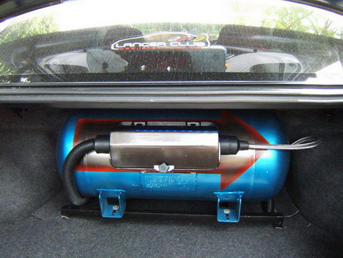

 จาก หน่อง ชุมพร
 พฤหัสบดี, 26/10/2549
15:45
61.19.40.34
       ถังเม่ห์มากเลยครับ
ทำสีเองเหรอครับ (สนใจ)
แล้วถังที่ทำสีนี่ ผิดไหมครับ (วานผู้รู้จริงตอบที)
 จาก เอก
16:52
124.121.137.231
       นั่นดิ ทำสีถังผิดมั๊ย ร้านบอกว่าผิด
 จาก เล้าโลม
19:00
202.183.216.11
       สวยครับ ถังสวยดี อยากไปทำสีบ้าง
 จาก dinodink
 จันทร์, 30/10/2549
08:44
58.10.71.80
       ขอบคุณครับที่ชม ผมทำสีเองอะครับ อิอิ....ผมว่าไม่น่าจะผิดนะ เคยอ่านผ่านๆจากข้อกำหนดของกรมการขนส่ง ไม่เห็นมีบอกเกี่ยวกับสีถัง...เห็นมีแต่เกี่ยวกับป้ายบอกข้อมูลถัง และฝาถังต้องเป็นแบบใสๆ ( ผมก็งง เห็นมีขายอยู่เกร่อ ก็ฝาแบบทึบๆเนี่ย....แข็งแรงกว่าใสๆอีก.)อิอิ ..ตกลงผมต้องจูนไงเนี่ย อายจังเวลารถติดอะ..
