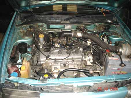

       กระแสแลมด้ามาแรงมากๆ น้องๆ หลายคนชวนให้ติด รวมทั้งมีพรรคพวกโทรมาปรึกษาค่อนข้างเยอะ ก็เลยอดรนทนไม่ใหว อัญเชิญ ลงไปสถิตใน NV VAN เรียบร้อย...

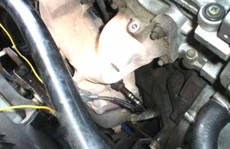

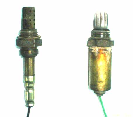

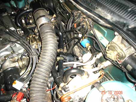

       อันดับแรก หา o2 sensor ตัวใหม่ก่อน ตัวเดิมๆติดรถขึ้นช้ามากๆ กลัวการตอบสนอง จะไม่ค่อยดี ...ไปหาได้มาของฮอนด้า เกลียวเท่ากันพอดี จะได้ไม่ต้องเสียค่าฝังใหม่ ถอดมาแล้วใส่ได้เลย...สนนราคา แบบกันเอง ตัวละ 200 (ในรูป ด้านขวา ตัวติดรถ ด้านซ้ายตัวที่ได้มาใหม่ )
 จาก น้าเหลิม (TAC#162)
 พฤหัสบดี, 26/10/2549
08:10
124.121.141.241
       จัดการใส่เข้าที่....พอดีเป๊ะ

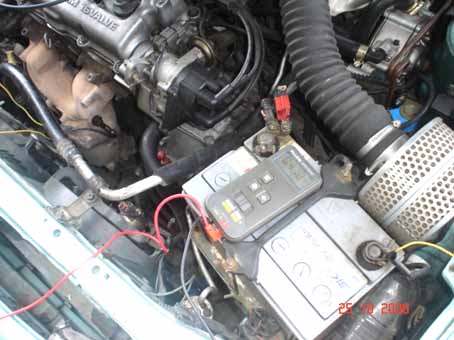

       หลังจากนั้น ติดเครื่อง วัดโวลท์ดู ปรากฏว่า แค่ นาทีกว่าๆ ขึ้นมาขั้นปกติ...โอเคเลย กลับไปจ่ายตังค่า sensor ได้ (บอกคนขาย ขอมาลองก่อน ถ้าขึ้นเร็วจะจ่ายตัง ถ้าไม่ขึ้นจะเอาไปคืน หุหุ )

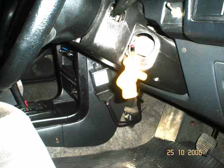

       ฝาก เก้าอีคาร์ ซื้อของมาให้ มาถึงก็เย็นมากแล้ว ไม่ฟังเสียง ลื้อเลย ด้วยความอยากลอง...
08:15
       ติดกล่อง เข้าที่ข้างๆ คอนโซลด้านล่าง เอาไว้ดูไฟ af ด้วย อีกอย่าง เผื่อในอนาคตมี โน๊ตบุค จะได้ ทำแอ็ค จูนในรถ ขับไปจูนไป แบบ ไอ้หนุ่ม 4a ....
08:16
124.121.141.241
       ใช้เวลา ไม่นาน ก็เสร็จ (ต่อสายไฟไม่กี่เส้นเอง).. พร้อมจูนแล้ว..

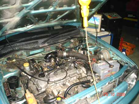

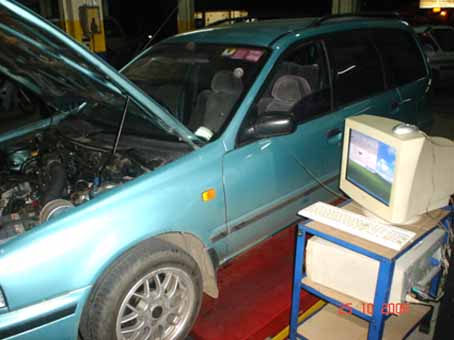

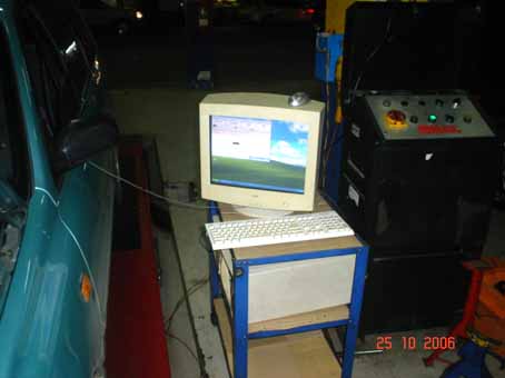

       ชุดจูน "เอื้ออาทร" เตรียมพร้อม เก้าอีคาร์ กับน้องริน สปร์ทตี้ ช่วยกันเข็นออกมา หุหุหุ....
08:19
124.121.141.241
       ผมจูนหม้อ นายเก้าอีคาร์ จูนที่หน้าจอ เพียงแค่อึดใจ มันบอกเสร็จแล้ว... (งง..จะวิ่งได้เหรอว่ะนั่น)..

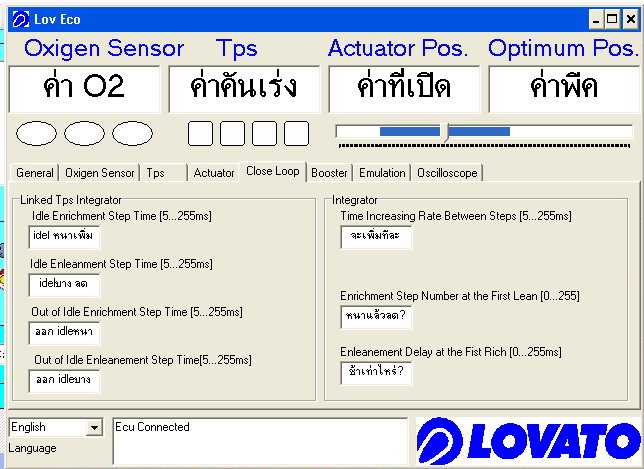

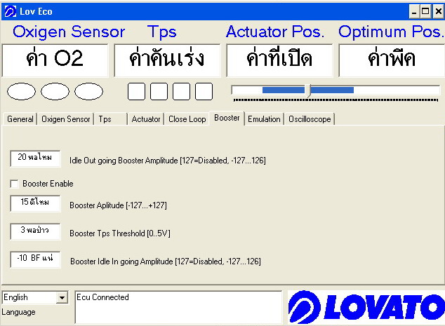

19:26
58.8.170.90
       พี่ปอๆ คตที่ 22 อ่ะ ค่า Optimum กะค่าพีค(ที่ได้จากการจูนด้วยพาวเวอร์วาล์ว) จะคนละค่ากันครับ
ค่าออปติมั่ม คือค่ากึ่งกลาง ระหว่างจุดที่หนา กับจุดที่บาง ของการเคลื่อนที่ของ Actuator ครับ คือมันจะกลางๆ
ส่วนค่าพีค คือค่าที่เครื่องยนต์มีกำลังสูงสุด และไม่กินแก๊สมากเกินไป ซึ่งโดยปกติแล้วจะค่อนไปทางหนาครับพี่
ค่าพีคจะเทียบได้กับ ค่า optimum + Boost ครับ เพราะให้คิดว่า เมื่อบูสแล้วควรจะได้กำลังมากสุด แต่ไม่กินแก๊สเกินไป (ซึ่งมันก็มีแถมได้ ให้บูสมากกว่านิดหน่อยได้ แต่ไม่มากนัก เพราะมากไปก็กำลังตกครับ)
 จาก กัน
19:44
203.144.215.189
       สอนวิธีจูนหน่อยดิครับ ติดแบบไม่มี TPS ควรจะจูนอย่างไรดี ตั้งค่าอย่างไหนเหมาะสม แอบเห็นรถพี่ที่ทำงานไปติดมา ถามไปตอบแบบงงงง
 จาก อีคาร์เมืองปทุม
20:19
58.8.170.90
       จูนง่ายๆ แบบที่พี่แอ้มว่าเลยครับ
แบบไม่มี TPS
เริ่มที่ รีเซ็ต อีซียู
ดับเบิ้ลคลิ๊กที่ SVDP
เลือกค่า O2 Sensor ตามที่ใช้จริง (ส่วนใหญ่ 0-1V)
หน้า Actuator เลือกแบบ Salf Regurate
แล้วเหยียบคันเร่งค้างไว้ซัก 2 นาที
แล้วเดินไปปรับที่หม้อ ให้เครื่องเดินนิ่งๆ เรียบๆ
ตั้งค่า Cold Oxigen Sensor Actuator Position ให้สูงกว่าค่า Optimum ซักนิดหน่อย
จบแล้วครับ วิ่งได้เลย ฉิวๆ
