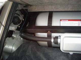

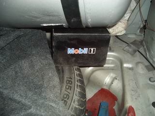

+++ตาตี่ กับการวางถัง ได้คำโช้ค ล้ออะไหล่ยังไช้ได้++
จาก toom
พุธที่ , 25/10/2549
เวลา : 17:30
203.209.31.204
อ่านแล้ว = 950 ครั้ง
       ตาตี่ของใครที่ยังไม่ใด้ติดแกสเพราะกลัวว่าจะไม่ใด้ไช้ยางอะไหล่
ของผมยังไช้ใด้แถมใด้คำโช้คด้วยครับ
ผมทำที่ Junk's Yard Dock ครับ เพือนๆท่านใดสนใจวิธีนี้
คุยกับพี่เค้าใด้ครับ

       ระยะห่างของถังกับล้อมากพอครับ

       พอดีอ่านมาเจอโดยบังเอิญ เห็นภาพเลยครับ เหมือนทำค้ำโช้คเลย
จึงขออัพ ถามเข้าของกระทู้เลยว่า รู้สึกว่าช่วงล่าง เป็นอย่างไร
ผมนึกอยากทำมานานแล้ว แต่ไม่กล้าลอง เพราะไม่มีความรู้มาอธิบาย
ว่ามันจะดีขึ้น ตอนนี้ก็ถามคนที่ติดในภาพนี้ว่า เป็นอย่างไร
แข็งขึ้น กระด้างขึ้นอย่างไร
จากภาพทำให้ระบบช่วงล่าง มีลักษณะเป็น สี่เหลี่ยม ทำให้ปรับโทวอิน-เอ้า ด้านบนได้ หากมีตัวปรับ
แต่ก็ไม่รู้ว่า ได้อะไรเพิ่มขึ้นนะสิครับ
รบกวนถามเท่านี้ ขอบคุณ

       คุณจะแน่ใจได้แค่ไหนว่า เมื่อซุ้มล้อมีการบิดตัวหรือให้ตัว (เช่น เมื่อตกหลุมหรือจัมพ์คอสะพาน) จะไม่ทำให้ขาเหล็กยึดถังไปบิดถังแก๊ส จนทำให้เสียรูบได้
ทางที่ดี ในการยึดถังแก๊ส ควรทำขายึดและยึดกับพื้นที่มีการให้ตัวได้น้อยที่สุด จะดีกว่าครับ
