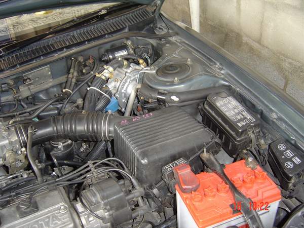

ความคิดติดโซลิน๊อยส์ หน้าหม้อต้ม....ถ้าหม้อต้มแตก เครื่องดับ เเก๊สค้างในท่อยังปล่อยออกมา...โซลิน๊อยส์หลังหม้อต้ม ไม่มีความหมาย มันตัดไม่ให้เข้าท่อไอดีเท่านั้น...ถ้ามีประกายไฟ..พลึบ ..ไฟแน่ๆ เผาจนกว่าจะหมดแก๊สในท่อที่ค้าง อุปกรณ์ในห้องเครื่องสามารถติดไฟใด้ ถ้าท่อน้ำมันไหม้ มีพลังเสริมเลย ถ้าดับไม่ใด้ ทั้งคันแน่ๆ.....(เดาเอาจาก vios)
จากการทดลอง( ก่อนติดตั้ง) ติดเครื่อง..ดึงสายไฟเลี้ยงโซลิน๊อยส์ที่อยู่ใกล้ถังแก๊สออก....ไม่ดับ ใช้เวลา..4-5 นาทีดับ (เดินเครื่องรอบเบา)...หลังจากติดเสร็จ..ติดเครื่อง ดึงสายไฟเลี้ยงโซลิน๊อยส์หน้าหม้อต้มออก..ไม่ถึงนาที เครื่องดับ ปลอดภัยระดับหนึ่ง ในความคิดเรา
......ส่วนใครคิดไง เราไม่รู้....ถ้าท่อขาด..รั่ว ...ก่อนเข้าโซลิน๊อยส์หน้าหม้อต้ม...ก็เหมือนเดิม
ส่วนโซลิน็อยส์ ที่ออกจากถัง....ถ้าชนท้ายท่อแก๊สรั่ว..ขาด ...ปิดไม่ใด้เพราะไม่มีโซลิน้อยส์ ปิดแก๊สที่ถัง (ในฝาปิดวาวล์ )เมื่อเครื่องดับ.... เพราะช่างมันติดอยู่นอกถัง ในกระโปรงรถ...เราก็ติดเสริมเข้าไปอีกตัว จริงๆตัวนี้ ในความคิดอยากติดที่วาวล์จ่ายเลย แต่ต้องถอดวาวล์ออกก่อน...เลยหยุดความคิดที่จะทำแบบนั้น..เอาเป็นใช้ดัดท่อเอาก็แล้วกัน...
(ขณะทำ ยังคิดที่จะรื้อทำใหม่ทั้งระบบ ) ทำไงก็ใด้ให้ใช้ท่อสั้นที่สุด เราทำสั้นสุดใด้แค่นี้....
ใครมีความคิดไงก็ลองดูเอาเองนะ..

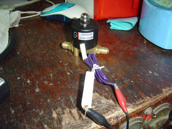

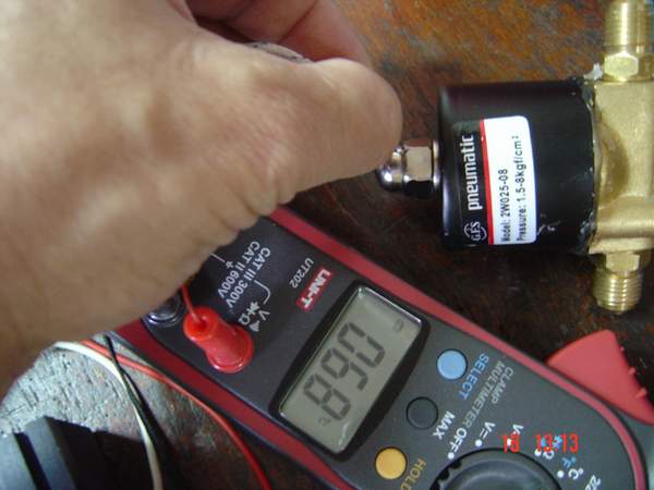

โซลิน๊อยส์ แต่ละตัวทำมาไม่เหมือนกัน พันขดลวดไม่เท่ากัน (เบอร์ลวด+ รอบ) ใช้แรงไฟไม่เท่ากัน...ผลคือความร้อนไม่เท่ากันด้วย เมื่อซื้อมาแล้ว ถ้าเรามีตัวจ่ายไฟ ดีซี ที่ปรับค่าใด้ ขนาด 1 แอมป์ ลองต่อกับโซลิน๊อยส์ที่ซื้อมา เอาที่ 6 V ก่อน ถ้าไม่ทำงานค่อยๆเพิ่มทีละ0.5 v จนโซลิน้อยส์ทำงาน แล้วทิ้งใว้ สัก 30 นาทีอย่างต่ำ เพื่อสำรวจความร้อนว่ามากน้อยแค่ไหน..จากที่เราทำมา ทำใด้ต่ำสุด 68 องศา c (on air ) ถ้าใช้งานจริงๆจะลดความร้อนลงใด้อีก เพราะแก๊สมีความเย็น ช่วยระบายความร้อนใด้อีกทาง ตอนใช้งานจริงเราใช้ IC ตระกูล 78**มีอักษรนำหน้าเช่น LA lm UA ta ใช้ใด้ทั้งนั้น มีตั้งแต่ 7805...7806..7807..7808..7809

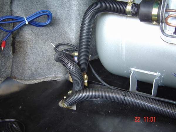

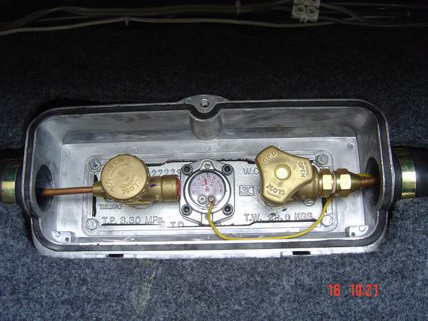

       ตรงนี้ก็ไม่ถูกใจ อยากย้ายไปไว้ใต้ท้องรถ ถ้าแก๊สรั่วในจุดนี้ ในรถดมกันตายเลย

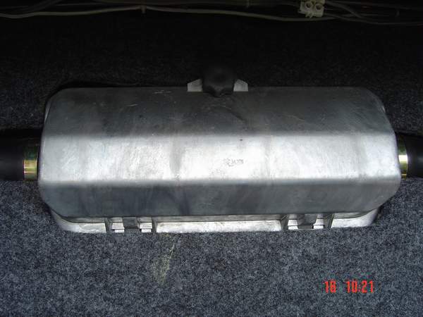

       ครอบถังก็ใช้ฟิวเจอร์บอร์ดตัด แล้วเอาสักหลาดทากาวแปะอีกที ( เอ้า นอกเรื่องอีกละ

125.25.52.148
       ของเดิมๆ ของวาวล์ สหมิตร 58 ลิตร

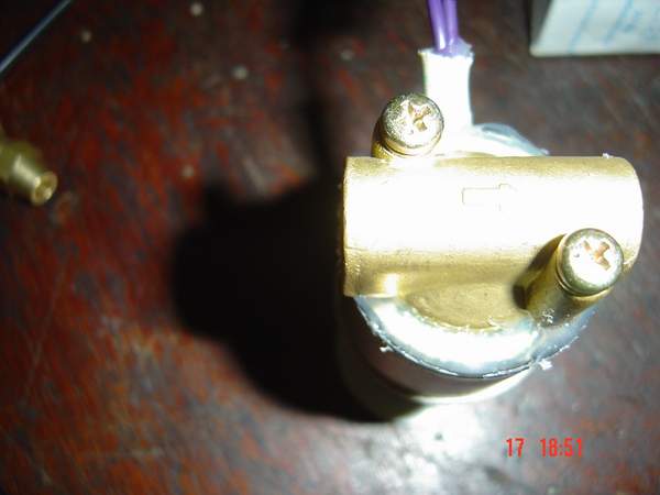

       นี่ โซลิน๊อยส์ 12 v ที่ร้านบอก ลืมถ่ายตอนแกะออกเป็นชิ้นๆ แล้วอัดกาวแท่งจนเต็ม

       อัดกาวแท่งทั้ง 2ตัว

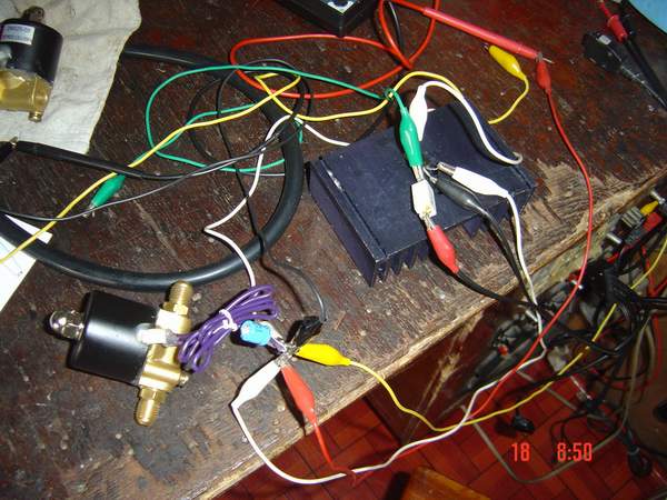

       ทดสอบลดแรงไฟลง ว่า โซลิน๊อยส์ทำงานที่กี่โวลท์ เพื่อหาทางลดความร้อน ยืดอายุโซลิน๊อยส์

125.25.52.148
       แค่นี้ก็ทำงานใด้ (ไม่รู้ร้านหยิบผิดเปล่า)แต่ไม่ค่อยเสถียร เลยเพิ่มเป็น 7 v

125.25.52.148
       ผ่านไป 1 ชม. จุดร้อนที่สุด 68 องศา c on air

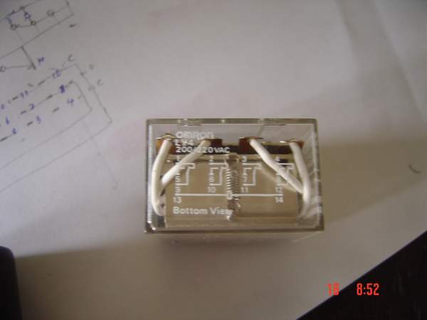

       รีเลย์ที่ใช้ตัดต่อ แก๊ส+น้ำมัน

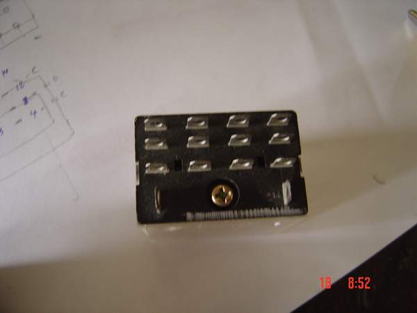

       ด้านล่าง 6 ขา C-NO-NC =2 ชุด

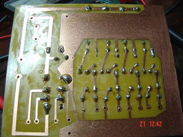

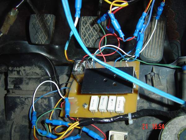

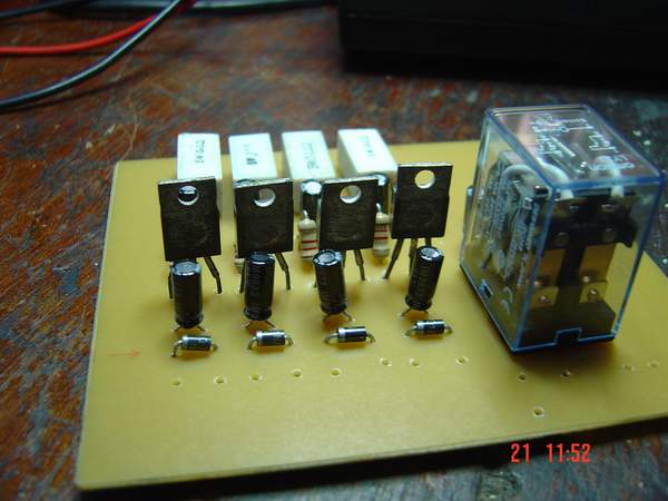

       ลายทองแดงเขียนเอง ไม่สวย แต่ใช้ใด้ รวมชุด ลดแรงไฟ+สวิช แก๊ส+น้ำมัน
 จาก corolla
 พุธ, 25/10/2549
15:52
125.25.52.148
       ลงอุปกรณ์ ยังไม่รวม ไอซี

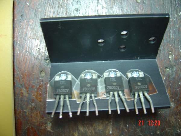

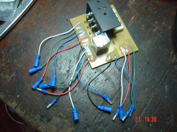

       เอา ไอซีมาติดกะแผ่นระบายความร้อนก่อน
 จาก corolla
 พุธ, 25/10/2549
15:54
125.25.52.148
       ลงอุปกรณ์ครบ พร้อมสายต่อ
 จาก corolla
 พุธ, 25/10/2549
15:54
125.25.52.148

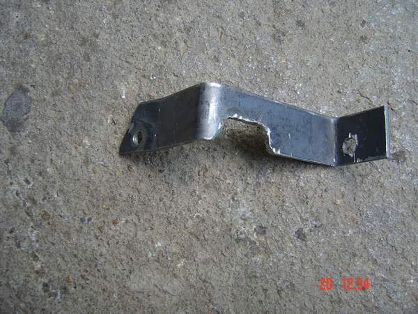

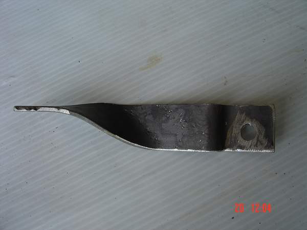

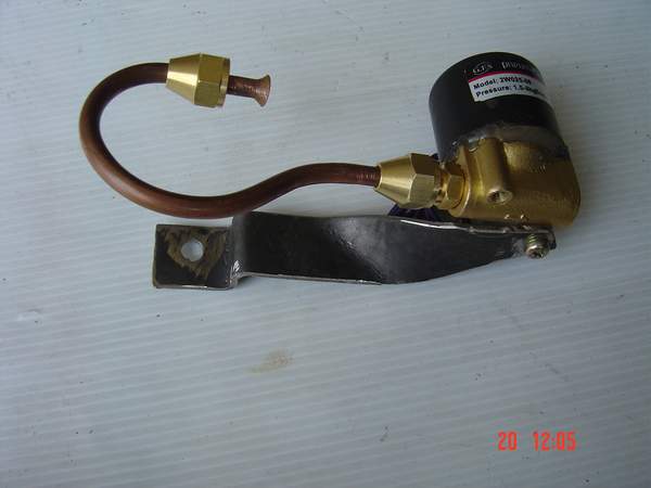

       ดัดขาเหล็กติดโซลิน๊อยส์ที่ถังแก๊ส
 จาก corolla
 พุธ, 25/10/2549
15:55
125.25.52.148
       ประกอบแบบนี้

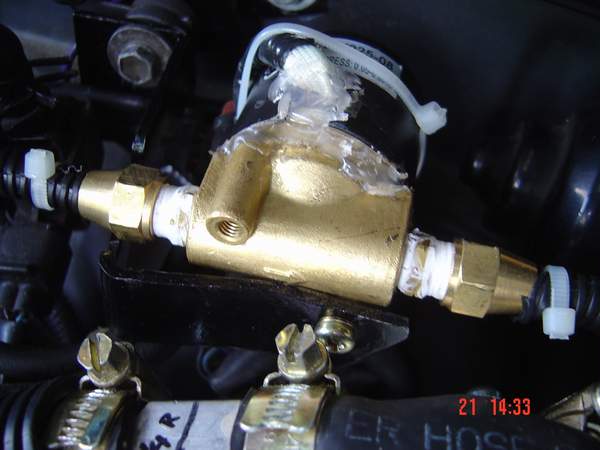

       อันนี้ดัดไว้ติดหน้าหม้อต้ม
 จาก corolla
 พุธ, 25/10/2549
15:56
125.25.52.148
       อัดกาวแท่งไว้ ถ้ากาวละลายแสดงว่าโซลิน๊อยส์ร้อนเกินไป
 จาก corolla
 พุธ, 25/10/2549
15:57
125.25.52.148

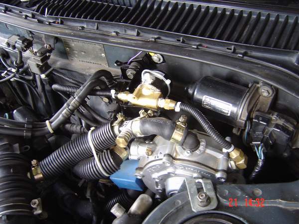

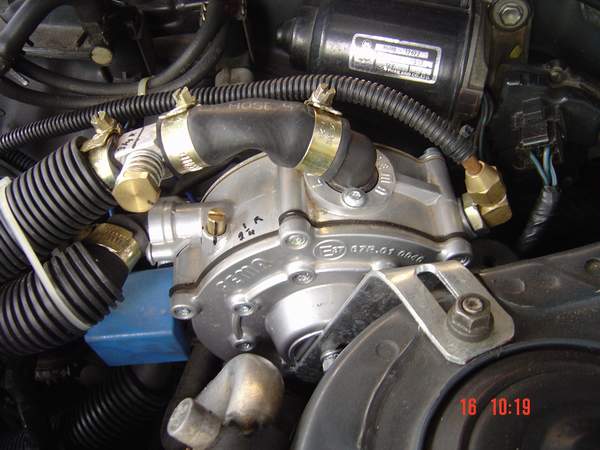

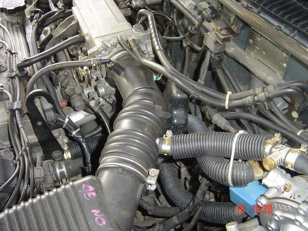

       จุดติดตั้งโซลิน๊อยส์หน้าหม้อต้มทำใด้ใกล้ที่สุดแค่นี้ ถ้าทำให้ใกล้กว่านี้ยิ่งดี
 จาก corolla
 พุธ, 25/10/2549
15:57
125.25.52.148

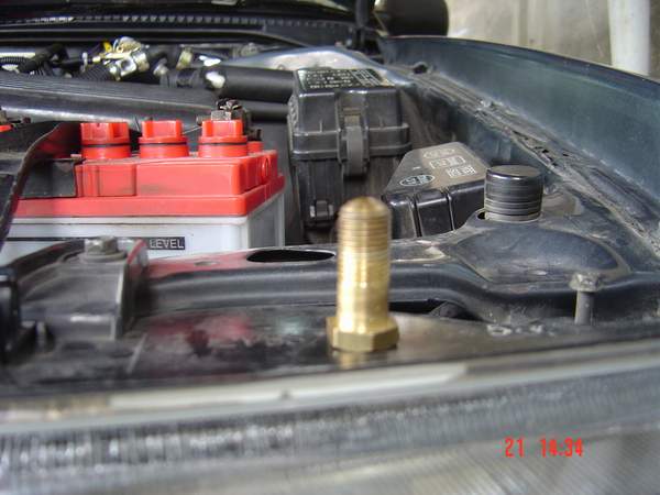

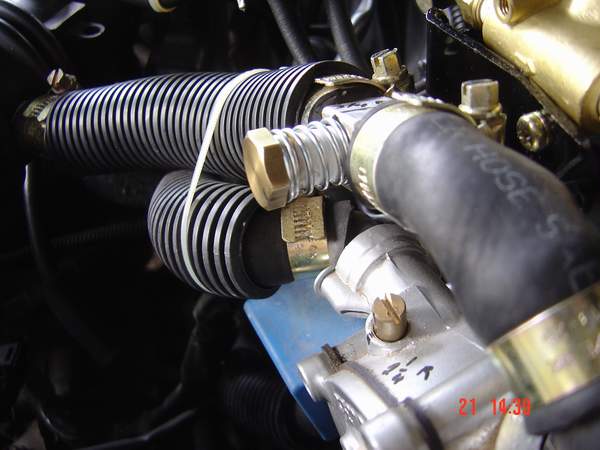

       น๊อตเพาเวอร์ ปรับแก๊สที่หม้อต้ม มีกลิ่นแก๊สเลยถอดออกมา
 จาก corolla
 พุธ, 25/10/2549
15:58
125.25.52.148
       เอาเทปพันเกลียวอัดเข้าไป กลิ่นลดไปเยอะเลย

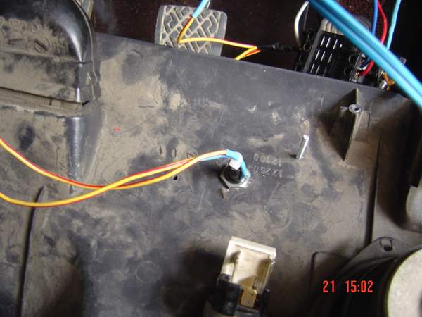

       ติดฟิวส์ที่แผงคอนโซลหน้ารถ ด้านคนขับ

       ติดตั้งแผงวงจรลดแรงดัน+รีเลย์ตัดต่อแก๊ส-น้ำมันอยุ่เหนือกระบอกฟิวส์
