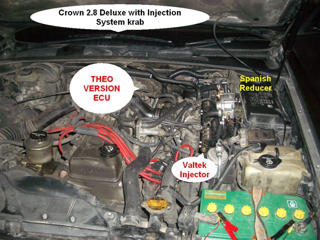

 จาก เมธา
 ศุกร์, 27/10/2549
18:15
203.155.48.254
       เครื่อง 6 สูบ 5ME ติดกับ K Ice แรง โค ตะ ระ แพงกว่า Mixer ไม่มาก
