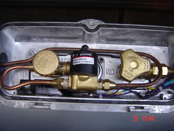

       แนะนำให้ใช้วาวล์ไฟฟ้าสำหรับคอถังแก๊สโดยเฉพาะดีกว่าครับ เนียนกว่า และไม่มีข้อต่อเพิ่มด้วยครับ แบบในรูป

       วาวล์ๆไฟฟ้าอย่างของ #2
มีที่หมุนปิดด้วยมือหรือเปล่า
เผื่อวาวล์ไฟฟ้ามีปัญหา
 จาก ฟิล์ม
 พฤหัสบดี, 26/10/2549
15:08
203.130.159.4
       ไม่มีทีหมุนด้วยมือครับ

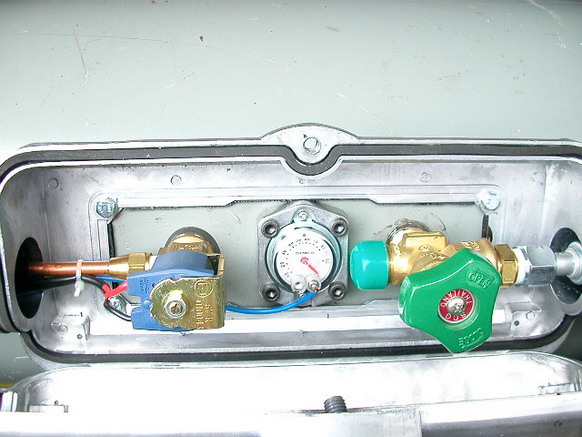

       ลองงี้ดู มีวาวล์ปิดเปิดด้วย
