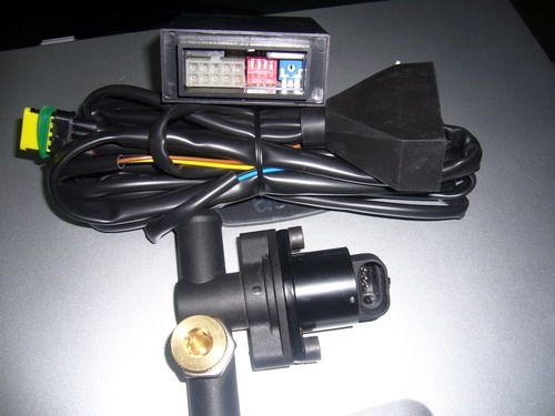

ใครติด แลมด้า - สเต๊ปคอนโทรล แบบนี้ที่ไม่ต้องใช้คอมจูนบ้าง

       ค่าที่มีมาให้ ไม่ต้องใช้คอมจูนก็ได้ครับ วิ่งได้เหมือนกัน แต่ เวลาที่เราจะใช้อะไรที่มัน Advance หน่อย ก็ ทำได้ลำบาก
อย่างน้อย มันต้องมีตัวจูนครับ เช่นใช้ Hand Held เอาไว้จูนครับ

       ค่าเริ่มต้นของแต่ละเครื่องมันไม่เท่ากัน งัยๆ ก็ควรเซ็ตให้เหมาะสมก่อนจะดีกว่า

       สอบถามทางคนขาย บอกว่า ตัวจูน อยู่ที่ สวิสท์สีฟ้า ซ้ายมือ ใช้ไขควงเล็ก
จูนได้
อยากรู้จากคนใช้จริงมีมั๊ยครับ

       รุ่นที่ถามนี้คงเป็นรุ่นใหม่
คนละรุ่นกับที่ฮิตๆอยู่ปุจจุบัน
ที่เห็นเป็นสวิท ก็คงใช้ตั้งค่าต่างๆเช่น ชนิด ทีพีเอส ชนิดโอทู
แล้วไม่ทราบว่าโปรแกรมการจูนนั้น ใช้ ลาวาโต้เหมือนๆกันหรือป่าว

       เพิ่งติดมาครับ แต่ไม่ใช่ของจีน การจูนก็เหมือนที่คำตอบที่3 บอก แต่ยังไม่ได้ผลการประหยัดแก็สครับ ส่วนเครื่องนิ่งขึ้นและเปลี่ยน น้ำมันเป็นแก็ส และแก็สเป็นน้ำมันได้นิ่งขึ้น นิดหน่อยครับ แต่ต้องอาศัยอุปกรณือื่นช่วยด้วยครับ AF meter ยังไม่มีข้อมูลมากเนื่องจากติดมาไม่ถึงสัปดาห์ แต่ปรากฎว่า มี error code มากขึ้น ครับ ไม่รู้ว่าเครื่องไม่สมบรูณ์หรือ ช่างจูนบางไปครับเนื่องจากเห็นว่ามี Lamda แล้ว แต่ตอนจูนก็ได้ 14.7/1 แล้วครับ

       ผ่านมา 1 week กว่าๆ เติมไป 3ถัง ใช้งานในเมืองเป็นหลัก ยังไม่เคยวื่งยาวอัตราการบริโภคไม่เปลี่ยนแปลงหรือแทบไม่เปลี่ยนแปลงครับ แต่เตรื่องนิ่งขึ้น ครับ และอาการที่ต้อง Reset ECU บ่อยๆ 3 วันทีตอนนี้ 10 วันยังไม่ต้องทำ แต่ มี Code ที่ แสดงว่า O2 มีปัญหา และ แก็สบาง ปรากฎ ขึ้นมาแทนครับ แต่Check engine ไม่แสดงครับ

       จิงๆเกือบทุกยี่ห้อไม่ต้องใช้คอมจูนก็ได้ แต่ถ้าใช้คอมจูนมันจะละเอียดมากขึ้นและลูกเล่นมากขึ้น

       กลับมาอีกครั้งครับ เพิ่งจะรู้ว่า Lamda ของตนเองชื่ออะไร อยากรู้ก็หาดูเอาเองครับ ใช้ แก็สมาประมาณ 10ถัง ผ่านมา 3 week กว่าพบว่าการสิ้นเปลืองไม่ต่างจากเดิม คือเดิมประมาณ 3.5 -5.6 ในเมือง- ทางไกล ตอนนี้ได้ประมาณ 3.8-5.7 km/l แต่สิ่งที่ได้มากกว่าเดิมคือรถนิ่งขึ้นและความเร็วมาได้เร็วกว่าเดิมครับ

       tamona เป็นรุ่นใหม่ ที่พัฒนามาจากใน แถบยุโรปเพราะติดตั้งง่าย และง่ายต่อการจูนผลที่ได้ไกล้เคียงกับของ อิตาลี ที่ขายตามท้องตลาด จึงเป็นที่นิยมในตลาดยุโรป อยู่ในมือของคนไทยคงไมกี่คน เท่าที่ทราบ

       ผมว่า ใช้คอมจูน มันเซตได้ละเอียดกว่า ยังไงเสีย เราก็ยังใช้ข้อมูลจากหน้าจอคอมพิวเตอร์ มาช่วยวิเคราห์ ปัญหาต่างๆ หรือ แนวโน้มต่างๆ ได้ หรือ นำข้อมูล ที่โชว์ มาวิเคราห์ การเซตฟังก์ชั่นต่างๆได้
Information เป็นสิ่งสำคัญ หากไม่มีมันเหมือนคนตาบอด คลำๆไปเรือ่ยอ่ะครับ
