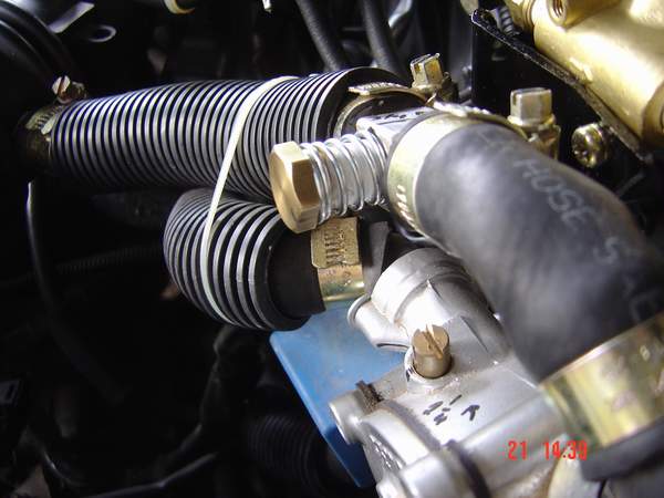

       เท่าที่พบในรถใช้แก๊สหลายคันจะพบว่าเมื่อเราจอดรถใหม่ๆ และเปิดฝากระโปรงรถมักจะพบว่าจะมีกลิ่นแก๊สโชยมาเล็กน้อย ผมก็เลยใช้วิธีที่ผมคิดว่าดีที่สุดคือการดม และสุดท้ายก็พบว่าต้นตอที่ส่งกลิ่นมานั้นคือบริเวณวาวล์กลางสาย อยากเรียนถามท่านผู้รู้ว่าหากมีกลิ่นเล็กน้อยที่บริเวณวาวล์กลางสาย เป็นสิ่งที่ผิดปกติหรือไม่ เป็นอันตรายไหมครับ หากเป็นอันตรายจะแก้ไขอย่างไร

       เกิดจากการแก๊สที่ค้างสายหลังจากการใช้งาน พอดับเครื่องปล่อยทิ้งไว้แก๊สก็จะระเหยไปเองเพราะแก็สมีปริมาณที่น้อยมาก ถ้าหากไม่มั่นใจก็ให้สลับสวิตซ์ใช้น้ำมันก่อนดับเครื่อง ทีนี้แก๊สที่ค้างสายอยู่ก็จะถูกดูดไปใช้หมด

       จะให้แน่ใจก็ลองเช็ครอยรั่ว ด้วยการใช้ฟองสบู่ หรือน้ำยาล้างจาน เอาไปพอกบริเวณที่สงสัยดูก็ได้ครับ ถ้าไม่มีฟองแก๊ส ปุดขึ้นมา ก็แสดงว่าไม่รั่ว ครับ ของผมติดมา ประมาณ 2-3 เดือน ตอนดับเครื่องมีกลิ่นเหมือนกัน วันนี้เลยทดลองใช้ฟองสบู่เช็ครอยรั่วดู ปรากฏว่าปกติกครับ
ก่อนหน้านี้ตนติดตั้งแก๊สใหม่ ๆ ผมได้ซื้อเครื่องตรวจเช็ครอยรั่วมาจากร้านค้าในเวป ราคา 1,500 บ. ปรากฏว่าไม่ค่อยได้ผล เครื่องดังกล่าวจะมีเสียงร้องเตือนในกรณีที่มีแก๊ส รั่วในปริมาณค่อนข้างมาก ถ้ามีอาการซึมเพียงเล็กน้อย บางครั้งเช็คไม่พบครับ สู้ใช้ฟองสบู่ไม่ได้ ประหยัดเงินดีด้วย

       ผมเคยดมเหมือนกันนะ แต่มีกลิ่นที่หม้อต้ม แต่ไม่มาก ออกทางท่อพลาสติกสีดำครับ หม้อต้มเมจิก

       ของผมก็มีกลิ่นเหมือนกัน เอาฟองสบู่ทดสอบแล้ว ก็ไม่รั่ว ไม่รู้เป็นเพราะอะไร หรือกลิ่นขี้แก๊ส ใช้มาเป็นปี ไม่เคยถ่ายเลย

       อาการรั่วที่พบของคุณ นพ.,มก. ซึ่งพบว่าเกิดจากการรั่วบริเวณวาลล์กลางสาย ถ้ารั่วที่ตัวเกลียว ให้ลองใช้เทปพันเกลียวพันแล้วลองใช้งานดู ยังไม่ต้องเปลี่ยนใหม่เพราะเราไม่ได้ปรับวาลล์บ่อยๆ แต่ถ้ายังไม่หายรั่วก็ค่อยเปลี่ยนใหม่ครับ
ไหนๆก็เช็คแล้ว ก็ลองตรวจเช็ครั่วบริเวณ ข้อต่อติ๊กแก๊สขาเข้า-ออก ข้อต่อทางเข้าหม้อต้ม ท่อยางระหว่างหม้อต้มและวาลล์กลางสาย และท่อยางระหว่างวาลล์กลางสายกับมิกเซอร์ ถ้าพบจุดที่รั่วก็จัดแจงแก้ไขซะ หรือกลับไปให้ช่างที่ติดตั้งเขาจัดการให้ครับ

       อย่างที่คุณ champ ว่าไว้ ผมขอเพิ่มเติมนิดหน่อย ว่า หม้อต้มแต่ละยี่ห้อระบบไม่ค่อยเหมือนกัน ผมใช้และทดลองอยู่ 4 ยี่ห้อ ใบโพธิ และนิคกิคล้ายกัน ใช้แวคคั่นเป็นตัวปิดลิ้น หรือตัวเปิดให้แก๊สออก เมื่อดับเครื่อง จะตัดแก๊สทันที่ แถมนิคกิยังมีโซวิลนอยส์ไฟฟ้าตัดแก๊สรอบเดินเบาด้วย แต่จะมีกลิ่นนิดหน่อยดั่งเช่นคำตอบที่ 1 ว่าไว้ ยี่ห้อ เมจิก จะใช้โซลินอยส์ไฟฟ้าตัด ถ้าจำไม่ผิดคุณ เคแคมรี เคยบอกไว้ในกระทู้ว่า ตัดที่ระบบแก๊สออก ผมเคยเอาท่อแก๊สจุ่มน้ำดู แล้วตัดโซลินอยส์ จะมีฟองแก๊สออก ประมาณนับ 1 ถึง 10 แล้วหมด ส่วนยี่ห้อฮ่าน่า เคยมีผู้บอกว่าโซลินอส์ไฟฟ้าตัดที่ระบบแก๊สเข้า ผมเคยทดลองนำท่อแก๊สจุ่มในน้ำเช่นกัน นับ 1 ถัง 20 แก๊สถึงจะหมดฟอง
นี่ครับ คงเป็นสาเหตุที่ทำให้มีกลิ่นแก๊ส หลังจากดับเครื่องยนต์

       เอาเทปพันเกลียว พันสัก 2 รอบแล้ว หมุนเข้าไปใหม่ ลดลงใด้เยอะเลย
