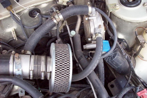

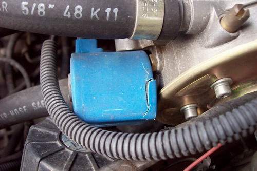

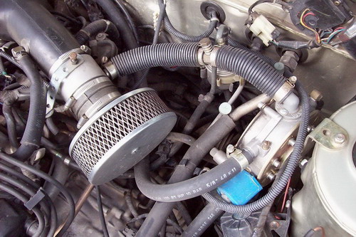

       ไปติดตั้ง LPG มาครับ ช่วงแรกๆ ก็มีกลิ่นแก๊สบ้าง แต่เป็นเฉพาะช่วงที่เร่งแล้วเบรค แต่ช่วงหลังนี่ ผมรู้สึกว่าจะมีกลิ่นเข้ามาในรถเกือบตลอดเวลา พอดีวันนี้ล้างรถแล้วเปิดดูบริเวณหม้อต้ม เห็นเป็นอย่างในรูปครับ ไม่ทราบว่ามันมีสาเหตุ ทำให้แก๊สรั่วเข้าในรถหรือเปล่า แล้วมีวิธีแก้อย่างไรครับ ผมอยู่บริเวณ ม.รามคำแหง ร้านที่แนะนำ อยู่ที่ไหน ชื่อร้านอะไร แล้วราคาประมาณเท่าไหร่ครับ

       ใช้น้ำสู่บ หรือน้ำยาล้างเช็คตามรอยต่อต่างๆของแก็ส

       ข้อ 1.ถ้ายังไม่หมดประกันให้ยกหม้อไปเคลมก่อน(ถ้าเค้ายอม)เพราะตรงโซลินอยด์มันแตก
ข้อ 2.ทำตามที่คำตอบที่ 3 แนะนำครับ

       ถ้าไม่ผิดมันคือSolinoidที่จ่ายแก๊ส อาการดังรูปมันแตกกลิ่นแก๊สก็คงจะมาจากจุดนี้ แนะนำให้ปิดวาวล์หัวถังทั้ง2ตัว ให้ใช้รถในโหมดน้ำมันห้ามใช้โหมดแก๊สเด็ดขาด(ถ้าไม่อยากเป็นข่าว) แล้วกลับอู่ที่ติดตั้งแก้ไขด่วนครับ..

       ผมว่า แก็สรั่วออกทางหม้อกรอง เพราะมิ๊กเซอร์ อยู่ใกล้กับกรองมากๆ พอถอนคันเร่ง ปีกผีเสื้อปิด แต่ว่าแก็สยังมีแรงเฉื่อย ก็เลย ใหลย้อนออกทางกรองอากาศอ่ะ
ลองย้ายกรองไปไว้ให้ไกลกว่านี้ดูดิ เผื่อจะหาย
