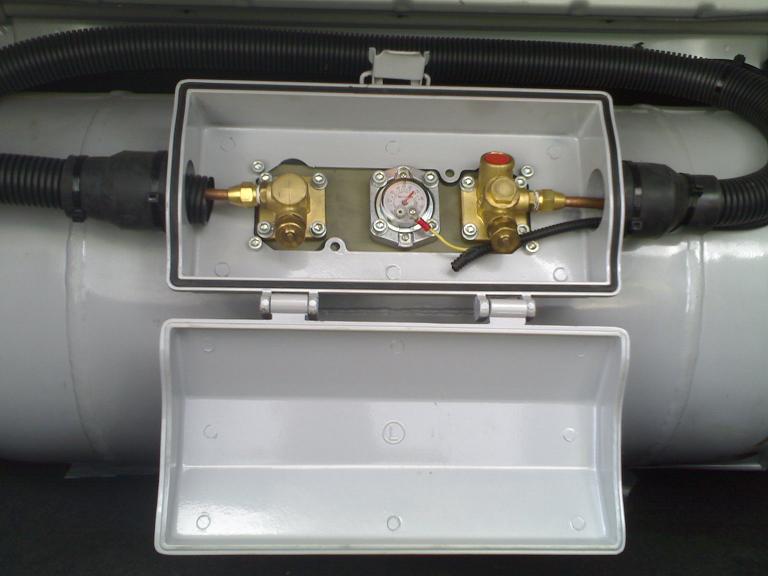

       เวลาใช้แก๊ส fix mixer ขับเร็วขับช้าก็เปลืองเท่ากันเหรอครับ จอดซื้อข้าวกับขับแปดสิบเวลาเท่ากันกินแก๊สเท่ากันเหรอครับ แล้วรถผมใช้วาร์วถังแก็สในรูปมันคือวาร์วแปปไหนครับ

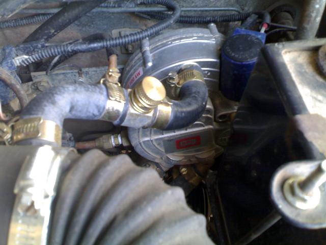

แล้ว รถford laser 1600 cc 106 แรงม้า มันใช้หม้อต้ม BRC 100 kW พอดีป่าวครับ
แล้วในรูปเข้าบอกติดของ Italy จริงป่าวครับ ติดไป 20000 บาท ถัง 58 litre

       หม้ต้มมันคือคาร์บูเรเตอร์แก๊ส
เดินเบาก็จ่ายเดินเบา
รอบใช้งาน มันก็ดูดเอาตามตีนขวา

       ว่าแต่วาร์ม่านหน้าตาประหลาดแฮะ
ไม่มีมือหมุน
ไม่มีโซลินอยด์
ผู้รู้ฟันธงด่วน

       เออใช่ครับ ผมเลื่อนขึ้นไปดู มันไม่มีจริงๆๆ
ผู้รู้ตอบด่วนๆๆ
อย่าว่ากันนะครับ คนมันไม่เคยเห็น

       เหมือนของผมเลย..แต่ผมมีโซลินอยอยู่ตรงขาออกจากถังอีกตัวเน้อ+ที่หม้อต้มอีก1เป็น2ตัว..แต่..???หม้อต้มแบบนี้กะถังแบบนี้..ไม่ใช่บางกอกแกสเหรอ..หุๆๆๆๆ

       วาล์วมันก็อยู่ตรงที่เป็นหัวกลม ๆ ด้านล่างไม่ใช่หรอครับ
แค่มันเล็กกว่าที่เคยเห็นกันทั่วไปก็เท่านั้นเอง
