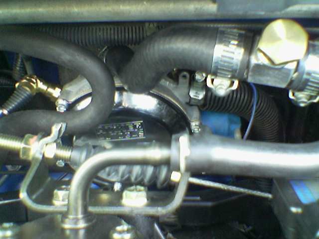

       ผมติดแบบ Mixer ครับ หม้อ Atiker ติดมา 5 เดือนแล้วครับ ไฟเอ็นจินโชว์ตลอด เวลาเร่งรอบเครื่องสะดุดครับ เข้าไปจูนที่ร้านก็หลายครั้งครับ ขับอยู่ที่ร้านที่สะดุดหาย พอมาใช้สักพักเป็นอีกครับ ถ้าติดแลมด้า Control จะหายไหมครับ ทั้งเดินเบา สะดุด ไฟเอ็นจินโชว์ ช่วยนะนำด้วยครับ HONDA JAZZ I-DSI AUTO ครับ ขอขอบคุณครับ

       ผมว่า ลองดูระบบไฟดีๆ ครับ พวกสายหัวเทียนรั่วหรือเปล่า
ถ้าไม่ใช่ก็ต้องจูนใหม่นะครับ วิธีจูนในเว็บเพียบครับ ลองหาดูครับ

       ไฟจะโชว์ตอนสวนผสมหนาหรือบางเกินไป อาการสดุดอาจเกิดจากหนาเกินไปให้ปรับ sen เข้าทีละนิด ดับเครือง สตารณตใหม่เพื่อ resete ทำไปเรื่อยๆ เดี่ยวก็หาย

       เป็นไปได้เรื่องแกสหนาเช่นกัน Jazz รถยังใหม่ ไม่น่าจะมีปัญหาเรื่องระบบไฟ
ลองจูนใหม่ดีๆอาจจะหายนะครับ
อ้อ กรองอากาศตันหรือยัง ลองเปลี่ยนกรองอากาศด้วยครับหากกรองตัน

       1.ไฟเอ็นจิ้น แลมด้าช่วยได้
2.เครื่องสะดุดต้องเช็คดูอีกที ว่าแลมด้าจะช่วยได้มั้ย

       รถที่ใช้ ระบบ Mixer ต้องจูนเก่งนิดนึงครับ เพราะแปรผันโดยตรงกับความตัน หรือ โล่งของกรองอากาศครับ ส่วนไฟ Engine โชว์นี่เกี่ยวกับไม่ได้มีอุปกรณ์หลอกหัวฉีดหรือเปล่าครับ ทำเองเป็นไม่ต้องเสียเวลาไปหาช่างบ่อยๆไงครับ ขอให้มีความสุขกับการใช้แก๊สนะครับ

       ผมเสนอว่า
1 เปลี่ยนกรองอากาศไปเลยแล้วกัน ของใหม่ ร้อยกว่าบาท ไม่ต้องไปแคร์ของเก่า
2 จูนที่หม้อต้มอีกครั้ง โดยการ หมุนไอเดิลตามเข็ม จนปิดสนิท ถ้าเครื่องยังไม่มีอาการสั่น ให้หมุน เซน ตามเข็ม ทีละนิดๆ จนเครื่องมีอาการสั่นนิดๆ จากนั้น ก็กลับมา เปิดไอเดิล ทวนเข็ม ทีละนิด จนเครื่องนิ่งครับ
3 จากนั้น จูนพีค ครับ โดยการ เหยียบคันเร่ง ไปที่ 3000 รอบ แล้วหมุน ที่พาวเวอร์วาล์ว ครับ หมุนตามเข็ม จนเครื่องเริ่ม เบาลง ที้งๆ ที่เหยียบคันเร่งเท่าเดิม แล้วหมุนกลับอีกแถบ จนเครือ่งหรี่ลง เช่นกัน จากนั้น หมุนเอาไว้ตรงกลางครับ ตรงตำแหน่งที่เครื่อง มีรอบเครื่องสูงสุด ทั้งๆ ที่เหยียบคันเร่งเท่าเดิม ครับ
อย่าเพิ่งไปยุ่งกับแลมด้าเลยครับ หาสาเหตุ ให้ได้ก่อน แก้ปัญหาเดิมให้ได้ก่อนครับ เราไม่รู้ว่ามันเกิดจากอะไร ตอนนี้ก็ได้แต่เดาๆ ไปครับ เพราะถ้ามันไม่ได้มีปัญหาจากการจ่ายแกส แล้ว ติดแลมด้าไปก็ ช่วยไม่ได้ครับ

       ถ้าใช้น้ำมันไม่เป็น ใช้แก๊สเป็น ก็จูนแก๊สใหม่ครับผม

       พีคจูนนิ่ง เลยครับ ค้นหาดู น่าจะจบ
