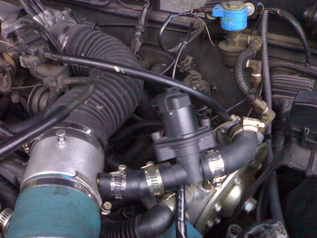

       ได้ดิครับไม่มีปัญหาอะไรใส่มาหมื่อกิโล แร่ะ เอารูปยืนยันให้ชม ฮะ
