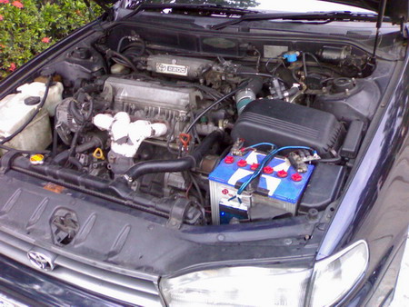

       ผมติดมาเกือบ3เดือนแล้วครับไม่มีปัญหาไรเลย ติดแบบfix mix หม้อโทมัสเซโต้รุ่นซูเปอร์ ออโต้สวิส ใช้ได้ดีไม่มีปัญหาครับ จูนทีเดียวจบครับ

       รุ่นนี้ติดแบบ Fix mixer ธรรมดาได้เลย โดยปกติโตโยต้าไม่ค่อยจะมีปัญหาจูนจบง่าย ไม่กวนใจ
ขับรุ่นเดียวกันเลยท้ายหงส์เกียร์ออโต้ เครื่อง 5S ปี 96 ติดมาครบปีแล้ว ทุกอย่างปกติ

       ติดได้ฮะผมติดแบบ Lamda Control แจ่มฮะติดทั้งทีเล่นแบบ Lamda จะดีกว่า

       อย่าลืมย้ายมิกแบบพี่ใหม่ Camry ด้วยนะคร๊าบ
