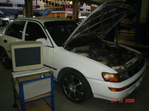

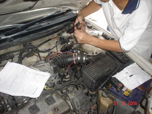

       เริ่มจากกางคู่มือ สายไหนเป็นสายไหนเนี่ย พี่เก้าก็ชี้ๆๆๆๆ ตรงนี้ๆๆ สายรุงรังไปหมด ก็คนไม่เคยทำนี่หว่า

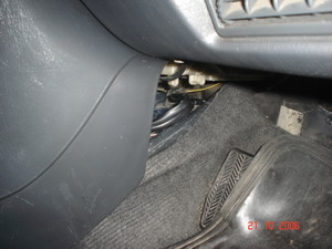

       กล่องแลมด้า เก็บไว้ ใต้คอนโซลครับ ไม่ได้กลัวร้อนครับ แต่เหตุผล คือ อยากวิ่งไปจูนไป ดูความแตกต่าง ครับ

       ตอนทำยุ่งๆ งงง เอ๋อ ตัดสายผิดสายถูก เลยไม่ได้ถ่ายรูปไว้ เอาเป็นว่า อันนี้เสร็จแล้ว งานนี้ภูมิใจครับ ทำด้วยตัวเอง ถึงแม้ จะ มีคนชี้ๆๆ ให้ก็ตาม พี่เก้า เป็นคนแนะนำจุดต่างๆ วิธีการติดต่างๆ
น้าเหลิมหา TPS ให้ พร้อมทั้งอะไรที่เราไม่รู้ (ตรงไหนดีน้า) ประมาณนั้น

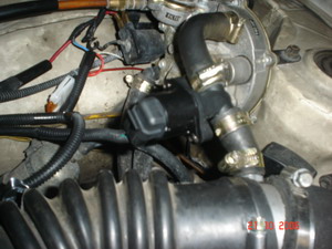

124.121.139.108

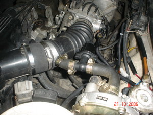

       อีกมุมของแลมด้า พร้อมสาย ยุ่งๆ แบบฉบับ มือสมัครเล่น

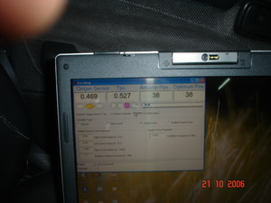

       รอบตอน ปิดแอร์ แกสอย่างบาง แต่ ก็ รอบ OK แล้ว
 เสาร์, 21/10/2549
18:10
124.121.139.108
       รอบตอนเปิดแอร์ (แต่มาโพสทำไม ไม่เกี่ยวกะแลมด้านี่หว่า เดินเบามันจูนที่หม้อ ) ซะงั้น
 เสาร์, 21/10/2549
18:12
124.121.139.108
       เครื่องมือ ช่วยจูน ไม่ขอเอ่ยวิธีการ จูน เพราะผมเองก็มั่ว สุดๆคร๊าบบบ กะวิ่งไปจูนไป ไม่ดีอาจจะจอดจูนกลางทางด่วน ใครเจอห้ามชนนะครับ

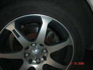

18:14

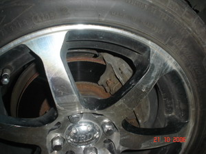

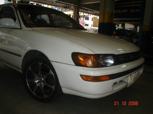

       หลัง จากติด แกสแล้ว ระบบเบรคล้อ และยางเดิมทนไม่ได้ครับ ไม่สามารถรองรับ สมรรถนะของ แกสได้ เลยต้องจัด กับ ยาง 195/50/ZR15 Goodyear F1 GSD3
ซื้อยางร้านไหนหรอ ก็ร้านน้าเหลิมอีกแหล่ะ
ส่วนระบบ เบรค จัดการเปลี่ยน เบรคหน้า เอาของเลวินมาใส่ จานใหญ่กว่า เดิม คาลิปเปอร์ใหญ่กว่าเดิม เบรค สนิทกว่าเห็นๆๆ สั่งได้ดั่งใจเพื่อความปลอดภัย เหลือไว้ดีกว่าขาด (งบประมาณ เบรคหน้า 3000 บาท ค่าใส่อีก 700 คงไม่ต้องถามว่าทำที่ไหน)
 เสาร์, 21/10/2549
18:17
124.121.139.108
       เบรคหน้าอย่างเดียวไม่พอ หลังต้องหนึบด้วย ไม่งั้นหัวทิ่มตาย กันพอดี กับชุดดิสเบรคหลัง ของ Lavin แต่ได้สภาพมาไม่ค่อยดีครับ ในราคา 2500 พร้อมสายเบรคมือ
เลยต้องเปลี่ยนผ้าเบรคไป 1200
ชุดซ่อม คาลิปเปอร์ 945
ค่าแรง จำไม่ได้และลืม
สายน้ำมันเบรคอีก 1 คู่
ผมจำได้ว่า ซื้อเบรคหลังมา 2500 แต่เสียค่าแรงพร้อมค่าอะหลั่ย ต่างหาก ร่วมๆ 3000 แพงกว่า เบรคอีก

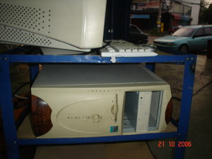

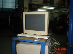

       อันนี้ ชุดคอมเอ้อ อาธร ได้รับบริจาค สายจูนจาก พี่เก่ง EVO6.5 พร้อมอุปกรณ์จากพี่เก้า เผื่อมีใคร อยากมาจูนแลมด้า ที่ร้านน้า จะได้ พอช่วยได้บ้าง แต่ ยังไม่เก่งครับ เอาแบบ พอวิ่งได้ก่อนและกันเน้อ
 เสาร์, 21/10/2549
18:19

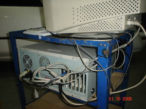

124.121.139.108
       คอมเครือ่งนี้เห็นเก่าๆ อย่างนี้ แรงนะครับ ต้องเจาะรูระบายอากาศไว้ ไม่งั้น เดี๋ยว แม่ไม่ปลื้มมครับ

124.121.139.108
       สายด้านหลัง พร้อม ช่องระบายอากาศ แสดง ถึงความไฮเทค แบบสุดๆ แต่ เห็นสภาพนี้ ทดลองจูน กับ รถของผมเรียบร้อยแล้วครับ OK ไร้ปัญหาใดๆครับ

       หลักฐานๆการจูน รถโบราณ กับคอมปูโรทั่ง เหมาะสมกันอย่างกับ กิ่งทองใบหยก
 เสาร์, 21/10/2549
18:26
       ในคอมชุดนี้ ผมเห็นก็มีแต่ Mouse เนี่ยแหล่ะ ที่เข้าตากรรมการ หน่อย (ดูดีๆ แม้แต่ พื้นวางยังเป็นลังกระดาษ เห็นแล้วเครียด ) แต่เข็นไปเข็นมาได้ครับ ติดล้อไว้แล้ว

       ขอถาม2ข้อครับ ข้อแรกสายtpsใช้เส้นไหนครับบน กลาง หรือล่าง และข้อสองใช้มิกเซอร์ กี่มิลครับ

       เนื่องจาก มิกที่ใส่อยู่เป็นมิกเตาแกส เดิมขนาด 25 mm แล้วไปขยายจนชิดรูเตาแกส วัดด้วยเวอร์เนียร์ ขนาด 27.5 mm
สรุป หลังจากติดอัตราเร่งไม่เปลี่ยน วิ่งเท่าเดิมปลายเท่าเดิม แต่ไม่ได้จับ อัตราการสิ้นเปลืองครับ
กลับมาบ้านวันอาทิตย์ นึกซนขึ้นมา ไปคว้า มิกพรศัก ที่ขยายรูออกเป็น 28 mm มาใส่ใหม่ เพราะ มิกอันนี้ เดิมเป็น 26 ต้นดี ปลายใช้ได้มาขยายเป็น 28 ต้นหด ปลายเท่าเดิม จะดีกว่าก็ตรงที่เลย 140 ไปแล้วมันพุ่งกว่า
พอใส่ มิกเสร็จ จูนๆๆ จูนไปจูนมา งง โทรถามพี่เก้า (ที่ปรึกษากิตติมศักดิ์) จูนไปมั่วๆๆ ผลออกมา เห็น ประสิทธิภาพของแลมด้าขึนมาทันทีครับ ต้นที่เคยหดหาย กลับ มีอัตราเร่งมาอย่างพรั่งพรู หลังจาก ทดลองวิ่งอยู่สองสามรอบ จนเป็นที่น่าพึงพอใจ ก็ถอด Labtop มาชาร์จแบทให้เต็มที่ เก็บเสื้อผ้า เพราะกำลังจะเดินทางไปชลบุรี
ก่อนออกเดินทาง ก็จัดการเสียบ Labtop เข้ากับกล่อง แล้ววิ่งไปดูค่าต่างๆไป วิ่งจากสะพานพระราม 5 ออก วงสว่าง แล้วขึ้นทางด่วนตรงรัชฏา แล้ว ออกทางบางนา หลังจากนั้น พอขึ้นทางด่วนบางนาชลบุรีก็ จัดการกระทืบ ซะ 1 ที ต้นมาเร็วขึ้นแต่ปลาย ยัง เหมอืนเดิม
จอดแล้วก็จูนใหม่ ใส่ค่า บูสเตอร์ใหม่ ไล่ตั้งแต่ 3-8 5-8 -3-8 3-10 5-13 มาลงตัวที่ตัวสุดท้าย พอใจกับอัตราเร่ง มากๆ ระหว่างทางก็ขับไป กระทืบไป ขับ 40 เร่งไป 140 จากออกตัวไป 170 จาก 120 ไป 150 ขับขนาดนี้ ถ้าเป็นแบบ เดิมไม่ได้ติดแลมด้า ล่ะก็ บอกตรงๆๆ ครับ 6 กิโลลิตร แน่นอน

สาย TPS ใช้สายสีเขียวครับ (ได้ยินแว่วๆ ว่าน้าตะโกนมาว่าสีเขียว)
