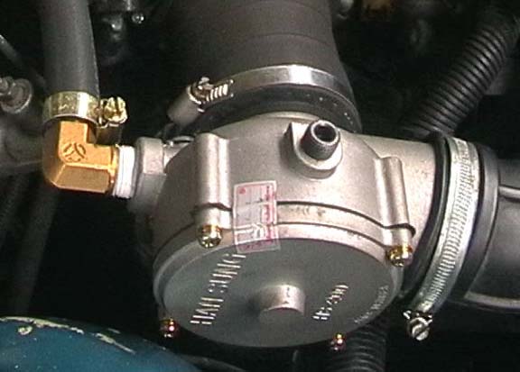

       ผมใช้varivable mixer ของ HANA ใครพอทราบวิธีปรับจูน ที่จุดใดบ้างคับ ตอนนี้เครื่องผมมีสวิงขึ้นลงเวลาเดินเบาอะคับ.......ตอนนี้ผมจะต้องไปจูนไปกลับมานานมาเลยคับ...เลยอยากขอความรู้หน่อยคับ.....ขอบคุณคับ..........

       เป็นวาริเอเบิ้ลรุ่นไหนใส่รถอะไรครับ

       ไม่ทราบคับเหมือนกันคับติด กับ toyota ตอง 111 คับ จากเจ้าของกระทู้คับ

       ตัวปรับรอบเดินเบา เป็นน๊อตทองเหลืองตัวใหญ่ อยู่ข้างข้องอทางแก๊สเข้า การใช้วาริเอเบิลพวกนี้ หม้อต้มแก๊สต้องจ่ายแก๊สมากตลอด ถ้าเป็นหม้อต้มที่ไม่ตรงรุ่น ต้องหมุนปรับสปริงให้แข็ง ตัววาริเอเบิล จะเปิดจ่ายแก๊สตามแรงดูดของเครื่องยนต์ ปรับรอบเดินเบาโดยการหมุนน๊อตเข้า หรือออก จนเครื่องยนต์รอบนิ่ง จากนั้นดับเครื่องสักพักและสตาร์ทใหม่ ถ้าสตาร์ทยาก ให้ปรับใหม่ โดยหมุนเข้า - หรือออก เช่นถ้าหมุนเข้าแล้ว ยังสตาร์ทยาก ให้เปลี่ยนเป็นหมุนออก หากยังไม่นิ่ง ต้องทดลองลดทางเข้าอากาศดูบ้าง
