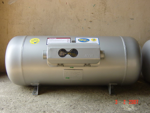

       ขอชมรูปหน่อยครับ เป็นแนวทาง
 จาก ซีตรอง..ซองเทีย
 พฤหัสบดี, 26/10/2549
08:52
58.136.48.47
       รบกวนรูปภาพด้วยเช่นกัน
 จาก ซีตรอง..ซองเทีย
12:03
58.136.48.47

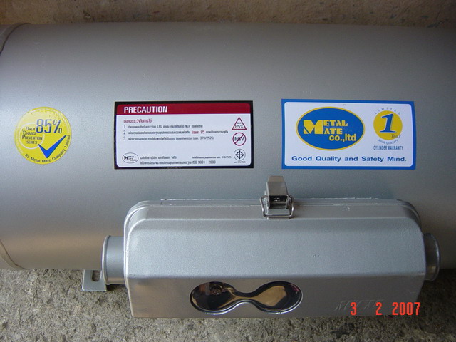

 จาก นิก
 เสาร์, 10/2/2550
22:56
58.181.207.242
       เอ่อ ฝาปิดนี้นะครับดูดีๆจะเห็นว่ามีซีลยางอยู่ก็เพื่อป้องกันเวลาแก๊ซรั่วนะครับ เพราะว่าหากมันรั่วจริงๆ จะได้ระบายออกทางท่อโปโลไงครับ หากว่าปิดไม่สนิท หรือ ไม่ปิดอันครายนะครับ ดังนั้นยอมเสียเวลาซักนิดนะครับ เพื่อความปลอดภัย

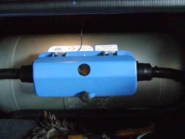

 จาก GOLFNX
 อาทิตย์, 11/2/2550
08:34
203.188.35.218
       เจาะช่องแบบของเราซิแล้วใส่ LED ส่องแสงต่อไฟจากหลอดไฟฝากระโปรงก็ใช้มานานสะดวกดีนะพี่ๆลองเอาไปปรับปรุงดูซิครับ
 จาก แท๊กซี่ก็ระเบิดแบบนี้อ่ะ
 อาทิตย์, 11/2/2550
08:49
125.25.85.3
       อย่างนี้เวลาแก๊สรั่วมันก็ไม่ออกไปทางโปโลซิครับ คุณ ริน

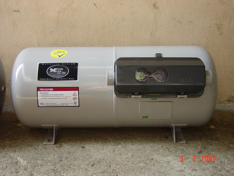

 จาก Dealer
 จันทร์, 12/2/2550
10:02
124.120.247.85
       ฝาครอบรุ่นใหม่ เคผล่า อลูมิเนียม ไดแคส กรุณาติดต่อตัวแทนจำหน่าย Metal mate ครับ มีหลายแบบให้เลือก
 จาก Dealer
 จันทร์, 12/2/2550
10:04
124.120.247.85
       แบบทึบไม่มีรูก็มี
 จาก Dealer
 จันทร์, 12/2/2550
10:21
124.120.247.85
       ใช้แคลมล็อกสดวกมากครับ ฝารุ่นใหม่มีหลายแบบ สีให้เลือก ครับ

 จาก Sgt.Pay_B13
 จันทร์, 12/2/2550
13:04
202.183.235.3
       ผมเจาะ แบบ คุณ GOLFNX ติดแผ่นพลาสติกใส แล้ว พ่นสีดำที่ฝาครอบ เปิดกลางคืนมองไม่เห็น เดี่ยวไปติดหลอดไฟบ้าง ขอบคุณครับ
