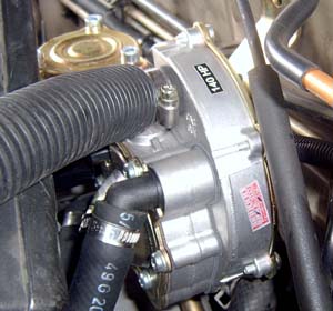

       รถผมขนาด 180 แรงม้า ซึ่งน่าติดรุ่นsupper
แต่ช่างติดTomasetto 140hp ให้จะเกิดปัญหาอะไรมั้ยครับ
ถามช่างที่ติดก็บอก " ไม่เป็นไร มันอยู่ที่มิกเซอร์ กับการจูน "
ตัวผมเองไม่ค่อยสบายใจ ครับ

       ตอนนี้บอกไม่ได้ครับ ให้ลองใช้เอ/เอฟมิเตอร์จับดูตอนรอบสูงๆๆๆ ถ้าส่วนผสมไม่บางก็ใช้ได้ครับไม่ต้องร้อนใจ

       รูปครับ

       180 HP ก็ใช้ Super สิ อย่าไปเชื่อช่าง วิศวกรเขาอุตส่าห์คำนวณและออกแบบมาแล้วว่าเหมาะสมกับเครื่องขนาดนี้ อีกอย่างราคาก็ไม่ได้ต่างกันมาก ถ้าเขายัดเยียดมาก็ออกมาแสดงตัวเลยว่าติดมาจากที่ไหน จะได้ไม่มีใครหลงไปติดตั้งด้วยอีก
