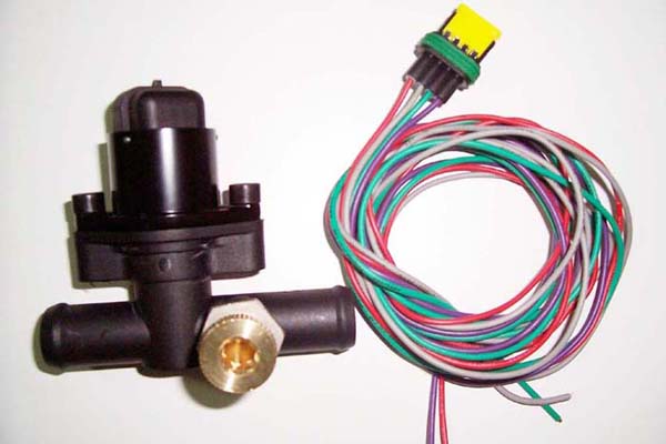

       Stepping motor มันมีสายไฟ 4 เส้น ผมจะต่อกับสวิทต์ที่อยู่ที่คันเร่งได้ไหมครับ รบกวนสอบถามด้วยว่าไอ้เจ้าเครื่องนี้มันมีหลักการทำงานอย่างไร ผมว่าจะทดลองทำดูเห็นเขาขายถูก จะได้ประหยัดแก๊สมากขึ้น ขอบคุณครับ

       มันไม่มีกล่องควบคุม

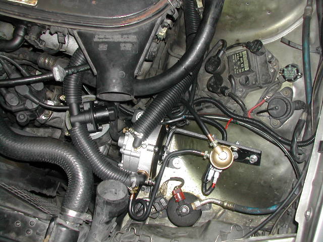

       ไม่ได้ครับ เครื่องเป็นระบบ K-jet ติดได้แต่ FIX MIX อย่างเดียว

       มีโอทูดีๆ ก็ติดได้ เนียนๆ ทุกคันครับ

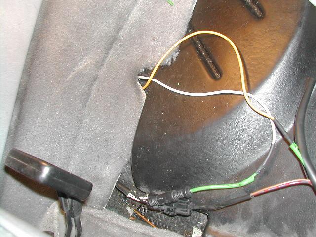

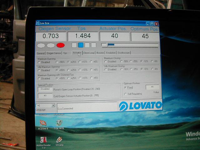

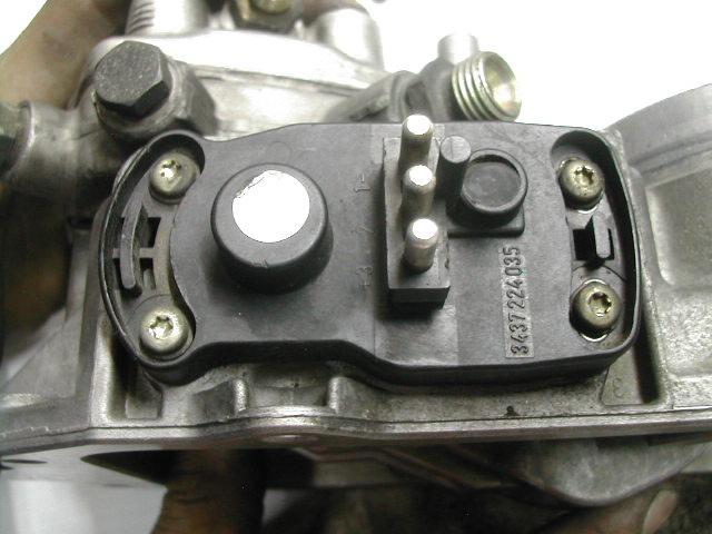

       TPSใช้ขั้วกลางครับ
 ศุกร์, 10/11/2549
15:12
124.121.139.247
       O2 ครับ
 ศุกร์, 10/11/2549
15:14
124.121.139.247
 ศุกร์, 10/11/2549
15:15
124.121.139.247
 ศุกร์, 10/11/2549
15:17
124.121.139.247
 ศุกร์, 10/11/2549
15:48
125.24.132.249
       ร้าน PRO GAS เกษตร-นวมินทร์ ตอบว่า ไม่ได้ครับ เครื่องเป็นระบบ K-jet ติดได้แต่ FIX MIX อย่างเดียว
ตอบมาได้ไงครับแบบนี้
ติดได้ครับ มี O2 เซนเซอร์ก็ติดได้แล้วครับ

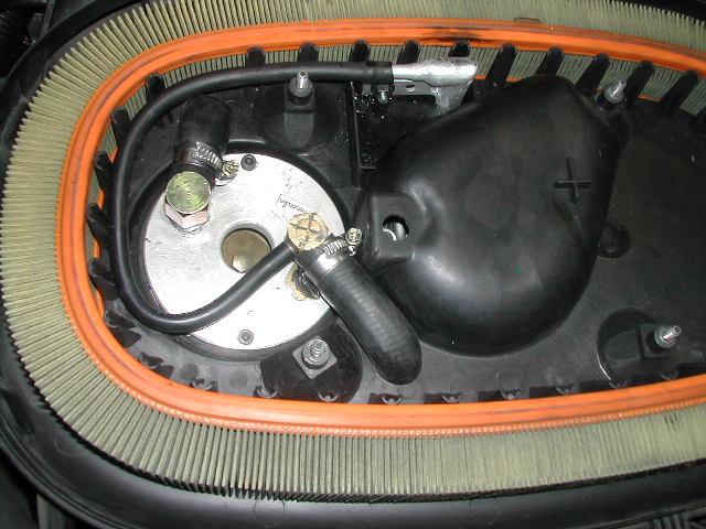

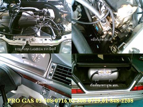

แต่จากรูปครับ มันจะต้องมีกล่องควบคุม ตัว Stepping ด้วยครับ ไม่ใช่มีแต่ Steping อย่างเดียว

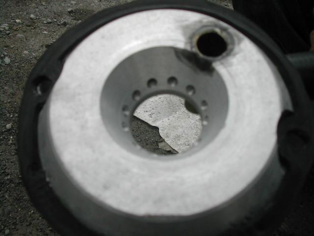

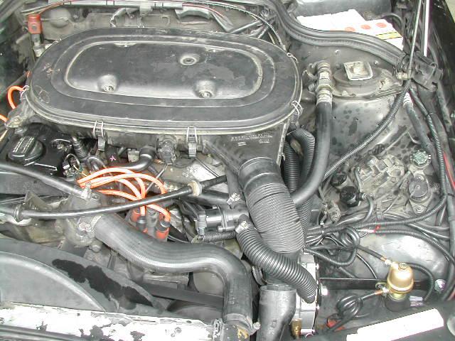

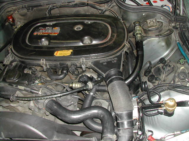

       http://www.4x4.in.th/mr/vision/show.php?category=GAS&No=863
