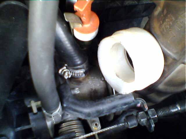

 จาก Yuth
 ศุกร์, 20/10/2549
15:38
58.136.152.61
       ยืนยันด้วยรูปครับ ตอนนี้ผมถอดมันออกไปแล้วเพราะว่ามันขวางทางเดินของอากาศเข้าสู่ท่อร่วมไอดีซึ่งทำให้กินน้ำมันเชื้อเพลิงมากขึ้นในขณะที่ใช้ระบบหัวฉีด
