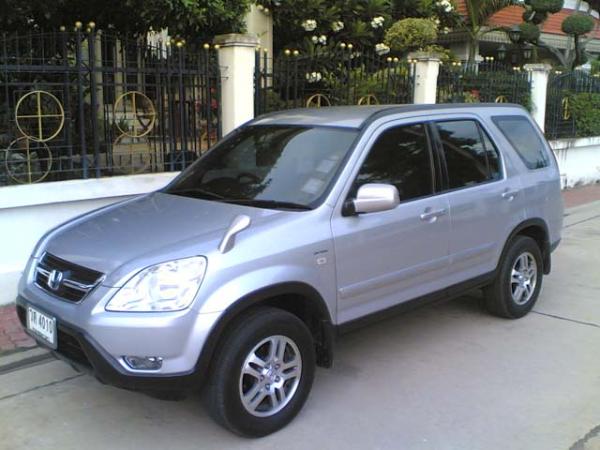

CRV เป็นไปได้ไหมว่า ติดแก๊สแล้วจะทำให้เกียร์ออโต้พัง
จาก อู๊ด
ศุกร์ที่ , 20/10/2549
เวลา : 13:05
58.9.41.186
อ่านแล้ว = 3422 ครั้ง
       ถามเล่น ๆ ไม่แน่ใจ
ติดแก๊สมาได้ 3-4 เดือนแล้ว เป็นรถ CRV ปี 2002 70,000 กม. ติดแก๊ส LPG หัวฉีด autronic Jet 21 เมื่อ 4-5 วันก่อนขับอยู่ดี ๆ เกียร์เริ่มแปลก ๆ คือจะเปลี่ยนช้า จาก 1 ไป 2 มันจะหน่วง ๆ ก็ไม่ได้คิดอะไรมาก จากนั้นก็เริ่มกระชาก เน้นว่า กระชาก เวลาเปลี่ยนเกียร์ที คอแทบหัก ก็เลยไปติดต่อศูนย์ฮอนด้า ศูนย์บอกว่าต้องโอเวอร์ฮอร์นเกียรใหม่ รวม ๆ ประมาณ 30,000 บาท ก็เลยชักงง ๆ ว่า มันพังเร็วไปหน่อยนะ ขับได้ 70,000 โล
เลยอยากถามเพื่อน ๆ ว่า เป็นไปได้ไหมว่าติดแก๊สแล้วจะทำให้เกียร์พัง คำถามฟังดูแปลก ๆ แต่อยากได้ความรู้ เพราะเห็นว่าเดี๋ยวนี้ ECU รถมันควมคุมระบบเกียร์ด้วย

       ไปเข้าศูนย์มาแล้วครับ ก็เสียเงินค่าซ่อมไงครับ ตีราคาเบื้องต้นแล้ว 23,000 บาท ครับ ศูนย์บอกว่าคลัชเกียร์หมด แล้วก็เปลี่ยนโน่นเปลี่ยนนี่อีก
จริง ๆ ผมก็ไม่แน่ใจว่าเกี่ยวกับแก๊สหรือเปล่า เพราะตั้งแต่ติดมาก็วิ่งปกติ การเปลี่ยนเกียร์ก็เหมือนน้ำมันทุกอย่าง ไม่ได้มีการเชนเกียร์ที่แปลกไป
อาจจะเกิดจากการใช้งานจริง ๆ ก็ได้ ไม่อยากโทษแก๊ส เพราะประหยัดดี และอีกอย่าง ไม่อยากให้เพื่อน ๆ ตกใจเกินเหตุ
