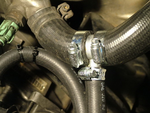

 จาก 12
 ศุกร์, 27/10/2549
08:53
124.157.169.74
       ยังทันมะ เดี๋ยวบ่ายจะถ่ายมาให้ดู
ไม่ต้องตัดท่อน้ำ
 จาก accord
 จันทร์, 6/11/2549
21:59
203.113.36.9
       ยังไม่ได้ตัดเลยครับ รอดูรูปอยู่ อย่าลืมเอามาลงนะครับ ขอบคุณยิ่งนัก
 จาก nut
 อังคาร, 7/11/2549
09:29
203.150.202.226
       ไม่ต้องตัดท่อน้ำครับ แต่ไม่ได้ถ่ายรูปอุปกรณ์ไว้ครับ
