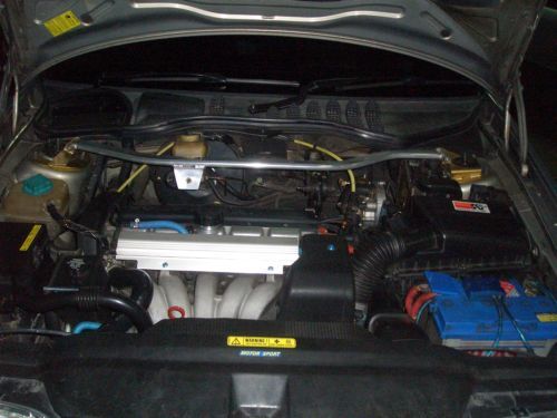

       เป็น 850 ไม่มีเทอร์โบ นะครับ ใช้ หม้อต้ม+วาริ ของ ฮาน่า รุ่น ปากตรง ครับ ใช้ แก๊ส วิ่งปรกติ แต่พอมาสลับใช้น้ำมัน หรือ ตอนสตาร์ทรถตอนเช้า รอบ สวิง แล้วดับไปเลยครับ
ถ้าเครื่องร้อนก็ติดง่ายหน่อย แต่ ถ้าเครื่องเย็น จะติดยาก ถึงติดก็ติดแล้วเบาดับ
ตอนนี้ใช้รถไม่ได้เลยครับ ไฟแลมด้าโชว์ ครับ ไฟเซอวิส จะโชว์สักพัก ก็จะดับไปครับ
อยากให้พี่ๆ ช่วยทีนะครับ ขอบคุณมากครับ T_T

       ลองลบโคดดูครับ ไม่ทราบว่ารถปีอะไร ส่วนไฟเซอวิส จะโชว์สักพัก หมายถึงใกล้เวลาเปลียนนำ้มันเครืองครับ

       รถเป็น ปี 97 ครับ น้ำมันเครื่องเปลี่ยนมาหลังจากติดแก๊สแล้วครับ เด๋วพรุ่งนี้ลองไปลบโค๊ดดูครับ ขอบคุณ คุณ lk มากครับ

       เปลียนนำ้มันเครืองแล้วต้องรีเซ็ตไฟเซอวิสด้วยครับ รถปี97 ผมไม่รู้ว่ารีเซ็ตยังไงครับ รู้แต่94-95

       รถเริ่มดีขึ้นตามลำดับแล้วครับ (สตาร์ทตอนเช้าได้แล้ว ไม่ดับ) รอดูอีกสัก 1-2 วันแล้วจะเข้ามารายงานครับ

       รถผมเคยเจอครับอาการที่ว่า พอลบโค้ดไปก็หายไปซักพักแต่เดี๋ยวพอกลับมาใช้แก๊สก็จะเป็นอีกแต่ตอนนี้หายแล้วครับ พอดีให้อู่ volvo แถวตลิ่งชั่นแก้ให้ ตอนแรกก็ติดแบบ vari มาตอนหลังอู่แก้ติดเป็นระบบ Fix Mixer ครับหายสนิทวิ่งได้เหมือนน้ำมัน ประหยัดแก๊สด้วยครับ ตกโลละบาทกว่า สตารท์น้ำมันก็ติดง่าย ลองโทรปรึกษาทางอู่ได้ครับที่เบอร์ 01-6420708

       ปัญหาใหม่เกิดแล้วครับ สตาร์ทน้ำมัน ปรกติดี แต่พอ สลับไปแก๊ส รถดับ วิ่งแก๊ส ไม่ได้

       ทราบสาเหตุที่ สลับแก๊สแล้วดับแล้วครับ เป็นที่ตัว โซลินอย ที่หม้อต้ม ตัน ครับ เปลี่ยนเสร็จ ก็ วิ่งฉิว เหมือนเดิม เลย จัดการจูน ให้ "หนา" ขึ้นอีกนิสสส ถังแรกผ่านไป เติมไป 64 ลิตร วิ่งได้ 300 โล 0.0 กินไปหน่อยมั้ยเนี่ย แต่วิ่งฉิวดีครับ ปล.อาการน้ำมันสวิงกลับมาอีกแล้วครับ ปวดหัวๆ

       ผมว่า850 non turbo ไม่เหมาะที่จะใช้ variable แบบ i-type ลองเปลี่ยนมาใช้รุ่นเก่า(หักฉาก)
ปัญหาทุกอย่างน่าจะจบ และวิธี reset 850 ปี 97 ต้องถอดแบตทิ้งไว้ประมาณ 30 นาทีครับ
