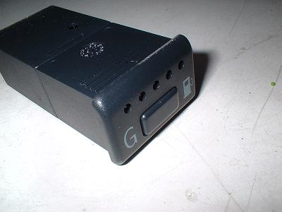

ขอ Wiring ของสวิทย์รุ่นนี้หน่อยครับ
จาก V-camry
พฤหัสบดีที่ , 19/10/2549
เวลา : 14:17
58.9.82.195
อ่านแล้ว = 847 ครั้ง
       ใช้งานเกี่ยวกับตัววัดระดับแก็สไม่คอยตรงกับถัง ถังเป็นมัตติวาว์ลวัดค่าตัวความต้านทานเต็มถังได้ 0 ohmและหมดได้ใกล้เคียง 100 ohm ระหว่างสายจากถังไปตัวสวิทย์มีต่อค่าความต้านทาน 20 ohm ไม่รู้ว่าทำอะไรเหมือนมีการดัดแปลงให้ใช้งาน ใครมีคู่มือการต่อสวิทย์รุ่นนี้ขอรายละเอียดหน่อยครับ

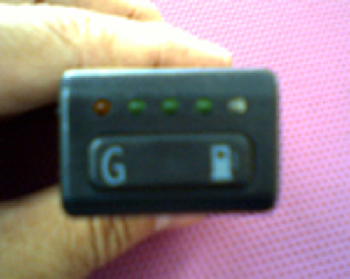

       ผมใช้รุ่นนี้เหมือนกัน AEB725 ขอด้วยครับ

       ของผมก้อรุ่นนี้ขอด้วย ครับ capt_por@hotmail.com

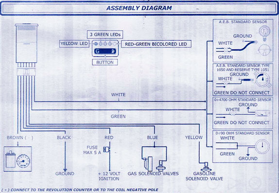

       เรียนคุณ WAT ลอง SET ดูแล้วตามที่เลือกแล้ว คือ 0-90 ohm แต่ไฟสัญญาณ LEVEL วัดแก็สไม่ขึ้นเลย ไม่ทราบการต่อสายไฟสำหรับค่าวัดแบบถัง 0-90 ohm มีการต่ออย่างไรครับ เดิมที่วงจรต่อแล้วมี RISISTER ค่า 200 ohm จากไฟ+12V คร่อมสาย LEVEL แก็ส แล้วเลือกค่า A.E.B. Sensor อยู่ ขอบคุณล่วงหน้าก่อนครับ
 จาก wat
 เสาร์, 21/10/2549
13:12
125.25.149.100
       ผมส่งรูปวงจรการต่อมาให้ลองต่อดู
