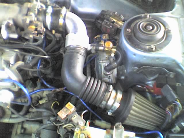

       รูปแรกครับ

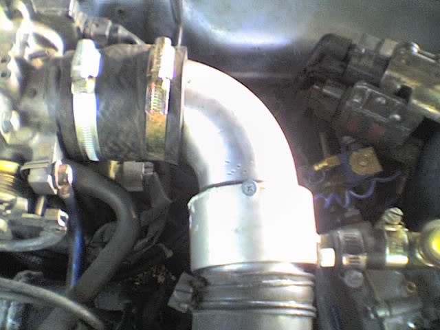

       2

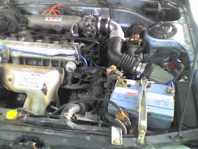

       4

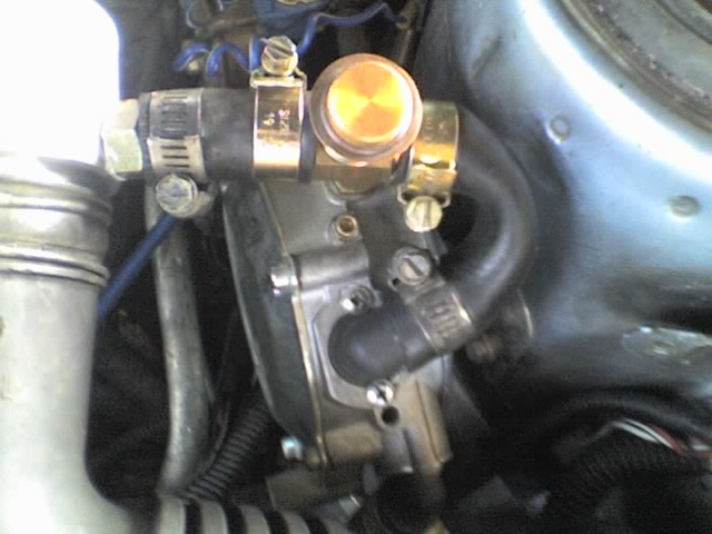

       3

       6.44 กิโล/ลิตร ต้องแก้ไขสถานเดียวครับ
เคยอ่านเจอรุ่นนี้ ใช้มิกเซอร์ 30 มิลนะ ตำแหน่งการจัดวางสวยดี ลองกลับไปจูนใหม่ก่อน ถ้าไม่ดีขึ้น ค่อยดูที่ มิกเซอร์ ถ้ายังไม่ดีขึ้น ก็ย้ายให้อยู่หลังกรองไปเลย
อย่าเชื่อจนกว่าจะลองเอง
 จาก กาต๊อบ
 พฤหัสบดี, 19/10/2549
15:11
124.121.140.51
       มิกของผมก็ 30 มิลครับมิกย้ายหมดละครับตรงแถวๆนี้
กำลังเหมาะอะครับ
ถ้าไกลมากไปรถไม่ค่อยมีแรงเร่งครับ
ถ้าสืบเนื่องจากเดิมออกตัวไม่ดีดีเลย
ยิ่งย้ายไปใกล้กรองออกตัวนี่อืดเลยครับ
ตรงนี้ดีสุดเลยครับ
ขอบคุณสำหรับคำแนะนำนะครับ
ตอนนี้กินโหดกว่าน้ำมันนะครับ
ปกติน้ำมันเซพสุดเท้าได้ 15 กม./ลิตร
กดคันเร่งให้สุดใจขาดก็ 9กม./ลิตรครับ
แต่พอเป็นแก็สนี่อย่าที่บอกครับกดแบบใจหาย ที่ 6.44 กม./ลิตร ดีสุดเท่าที่ลองมาก็ 7 กม.ลิตรครับ
ไม่รู้ว่ารถผมพิดปกติหรือว่าเกิดอะไรขึ้นครับ
ยังไงขอรบกวนด้วยนะครับ
 จาก jojo101
15:28
202.183.201.101
       แสดงว่า กาต๊อบ จูนเป็น เอาอีกเอาสายของ pv ให้ยาวขึ้น สัก 60 cm. เอา pv ใส่ตรงกลาง ลองดู สายไม่แพงนี้ ของรถผมยาวประมาณนั้นแหละ จูนวิ่งอืด ขับขับวิ่งฉิวกินต่างกัน แค่ 1.5 กิโล/ลิตร หม้อ atiker autogas เคยเห็นของบ้างคน ยาวเป็นเมตรเลยวิ่งได้สบายมาก
