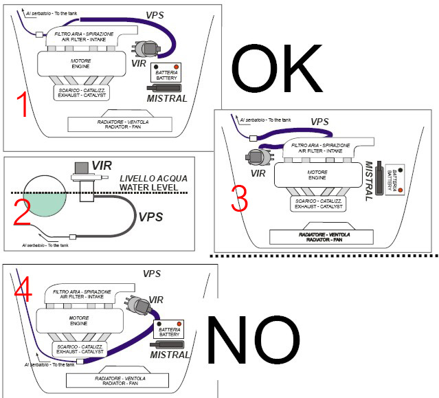

       ตอนี้รถ Honda Acc มีปัญหาสะดุด จูนแล้วจูนอีก ไม่หาย อยากทราบว่าตำแหน่งการติดตั้งของ เจ้า VIR และ VPS ของ Autronic มีส่วนเกี่ยวข้องกับปัญหาสะดุดมากน้อยแค่ใหน ถ้ามีก็อยากทราบตำแหน่งการติดตั้งที่ถูกต้องให้ด้วย ถ้ามีรูปจะขอบคุณมาก ๆๆๆ เลยครับ หมดปัญหาแก้ไขเรื่องสะดุดแล้ว ขอบคุณครับ

       อ่านกระทู้หลาย ๆ กระทู้ที่เกี่ยวกับ VIR และ VPS แล้วไม่เข้าใจ ว่ามันผิดถูกอย่างไร ช่วยอธิบายที่ละรูปหน่อยซิครับ ขอเป็นความรู้ครับ

       คุณวรวุธ ครับ จากรูป 1 2 3 เป็นการติดตั้งที่ถูกต้อง คือ ท่อต้มแก๊ส(VPS)ไม่ควรอยู่หลังพัดลมระบายความร้อนของหม้อน้ำไง (รูปที่ 4 ติดตั้งผิด) เพราะลมมันจะทำให้ความร้อนของท่อต้มมันไม่คงที่ ส่วนรูปที่2 เป็นการมองจากด้านข้างคือว่าการติดตั้งท่อต้ม ไม่ควรจะให้สูงกว่าระดับน้ำหล่อเย็น เพราะจะได้ไม่เกิดอากาศในท้อต้มได้ คงช่วยคุณวรวุธ ได้บ้างระครับ

       จากรูปที่ 2 ถ้าระดับ VIRอยู่ต่ำกว่า VPS จะมีผลอย่างไรบ้างครับ

       ไม่เป็นอะไรครับ ขอให้ท่ออยู่ต่ำกว่าระดับน้ำเป็นพอ เพราะ ท่อมันต้มแก็สจากน้ำร้อนของระบบเท่านั้น
