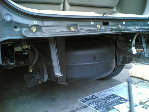

       เป็นแนวทางสำหรับเพื่อนๆ fortuner ที่สนใจครับ ดูเพิ่มเติมได้ที่

       ติดสองถังไปเลยครับ 36 ลิตร กับ 48 ลิตร(รวม 84 ลิตร) แยกใช้ติกแก๊ส ถังละตัว แค่นี้ก็ผ่านขนส่งแล้ว (มีคนบอกมา ไม่รู้จริงอะป่าว)

       ที่จริงถังโดนัทผ่านมาตรฐานยุโรปนะครับ ของไทยผู้นำเข้าน่าจะทำเรื่องให้ มอก รับรองได้แล้วไม่งั้นเอาอุปกรณ์มาตรฐานอิตาลี่มาขายกัน ได้ไง ไม่มี มอก เหมือนกันนี่

       ตอนแรกก็กะจะติด 36*2 หรือ 43+36 เหมือนกันครับแต่ถามๆดูแล้วมันยุ่งยาก ไม่สามารถใช้ multivulve ได้ (อาจโดนหลอก อันนี้ไม่รู้จริง ช่างบอกมา) แต่เท่าที่ถามมาก็มีแต่คนบอกว่าถังโดนัทแข็งแรงกว่าถังทำในไทยอีก อีกอย่างถ้าโดนชนถังพวกนี้แข็งแรงมากๆ ไม่ใช่จะระเบิดง่ายๆ อีกอย่างถ้าไปดูรู)ใน fortuneronline.com ผมติดกันชนมหึมาข้างในกันชนจริงคงพอช่วยได้ในกรณีชนไม่แรงมาก

       ถ้าถังแข็งแรงมากแล้วไปติดกันชนเพิ่มอีกทำไมล่ะ คนที่คิดจะไปติดกันชนเหล็กเพิ่มจะต้องระวังปัญหาอีกอย่างที่ตามมาคือท้ายหนักทำให้ ตูดดดดดห้อยยยยย เฉพาะถังแก๊สและอุปกรณ์ก็ไม่ต่ำกว่า 30-40 กก.กันชนอีกไม่ต่ำกว่า 10 กก.แล้ว ห้อยยยยย แน่ๆ

       ไม่เป็นไรหรอกครับ เพราะมันรถใหญ่ ล้อก็ใหญ่ ใส่แค๊ปซูล 96 ลิตรยังได้เลย

       อย่าว่าแต่ 96 ลิตรเลยนะ ใส่ถัง 200 ลิตรก็ได้จ๊ะถ้ามีที่ว่างด้านล่างพอ แต่ตูดมันจะห้อย เข้าใจหรือเปล่า ตูดห้อยน่ะ ตูดห้อย 96 ลิตรน่ะเขาใส่ไว้ข้างบน ไม่ได้ใส่ไว้แทนที่ยางอะไหล่ เชื่อผมเหอะ เคยห้อยมาก่อน ต้องแก้ปัญหาโดยเสริมสปริงด้านหลัง

       ติดเพื่อความสบายใจมั้งครับ ว่าแต่เป็นอะไรมากหรือเปล่าครับ จะมาพูดจาอย่างนี้ทำไม?? งง อีกอย่าง ถ้ามันสัก 50 โลจริง หรือแม้กระทั้ง 70 โลมันจะต่างอะไรกับคนนั่งหลังเหรือครับ ถ้าจะมาบอกว่า moment arm มันมากกว่า ก็ไม่เท่าไหร่หรอครับ ไม่เข้าใจจริงๆว่าคุยกันอย่างนี้มันสร้างสรรอย่างไร ผมก็แค่อยากให้เพื่อนๆ มีแนวคิด ได้เห็นภาพก่อนทำ เพราะตอนผมทำก็พยายาหาข้อมูลแต่หายาก เลยอยากให้คนอื่นได้เห็นก่อน .... ห้อยแล้วไง ผมว่ามีน้ำหนักข้างกลับขับนุ่มกว่าเดิมด้วยซ้ำ ถ้ามีไรแนะนำก็กรุนาแนนำครับ ติอย่างเดียวไม่เห็นได้ไรเลย

       ทำเป็นโม้ พอถูกจี้จุดเข้าก็เลยฉุน รู้นิดเดียวแต่ทำเป็นรู้มากโพสท์รูปไปทั่ว ไปดูมาที่ fortuneronline.com รู้น่ะว่าอยากจะโชว์ จริงๆแล้วน่าจะศึกษาให้มากกว่านี้แล้วถึงค่อยมาโพสท์บอกเขา เพื่อคนที่เขามาอ่านเขาจะได้รู้ถึงความจริง ไม่ใช่แนะนำให้เขาลองผิดลองถูกเสียตังค์เปล่าๆ ผมเคยติดมาแล้ว แล้วก็มีปัญหาตูดห้อย ต้องแก้ปัญหาโดยการเสริมสปริง ก็เลยมาบอกกัน ถ้าคุณจะมาบอกว่ามีน้ำหนักข้างหลังแล้วขับนุ่มกว่าเดิม อย่างนั้นก็เอาถัง 200 ลิตรใส่น้ำให้เต็มสัก 2 ถังไปไว้ท้ายรถสิครับจะได้นุ่ม การจะติดถังแก๊สหรือเพิ่มอุปกรณ์ใดๆ ก็ต้องให้รถคงสภาพเดิมไว้ไม่ใช่วิ่งแล้วตูดห้อย หน้าชี้ฟ้า
