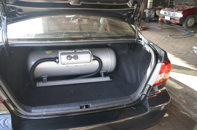

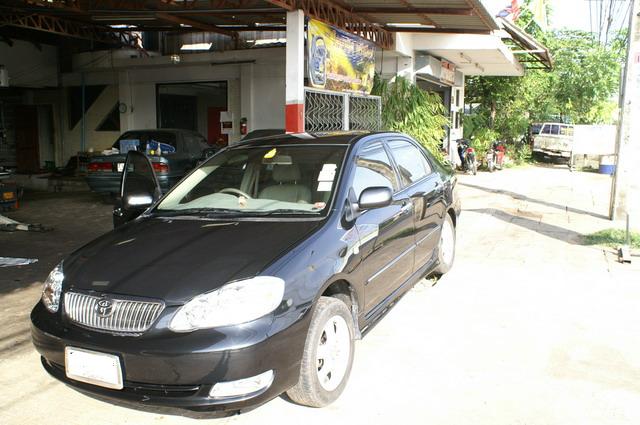

       เป็นรถพี่ชายกันเองครับ ซื้อได้สองเดือนเอง วิ่งมา7000 โลขอลองแก๊สซะหน่อย
อุปกรณ์
ถัง64 Super

       ถัง64 เมทัลเมทซุบเปอร์

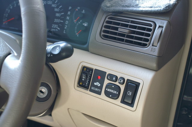

       ออโต้สวิทย์ฮาน่าลงตัวพอดีช่องเดิมรถ

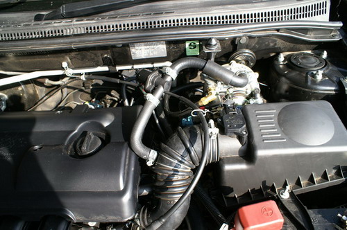

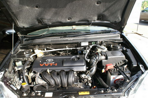

       ห้องเครื่องโดยรวม ท่อไอดีไม่เปลี่ยน ย้ายมิกซ์แล้ว

       หม้อต้มและชุดมิกซ์พร้อมแลมด้า
การทดสอบใช้งาน วิ่งดีไม่มีปัญหา รอแค่แก้เรื่องไฟโชว์เท่านั้น

       อย่ามั่นใจขนาดนั้นว่าจะไม่เกิดแบคไฟร์โอกาศเกิดมันมีครับถ้าไอดีแตกหมื่นขึ้นครับลงทุนอีกสัก200 บาทติดตัวละบายที่ไอดีจะดีกว่าครับติด2ตัวซ้ายขวาเลย..

125.25.20.230
       ติดที่ปณชัยออโต้แก๊ส บุรีรัมย์ โตโยต้าทุกรุ่นไฟเอนจิ้นไม่โชว์ VSC ระบบกันลื่นไถล ยังใช้งานได้ปกติ (ถ้าไฟเอ็นจิ้นและไฟอื่นๆโชว์ ระบบกันลื่นไถลจะไม่ทำงานนะครับ)
ท่อไอดีแนะนำให้เปลี่ยน หรือใส่กันจามนะครับ ปีแรก อาจจะไม่จาม ปีหลังลุ้นกันอีกที

       เก็บตังค์ 2 x @200 ไว้เติม แก๊สดีกว่า
ตัวระบายช่วยระบายความดันภายใน แต่ถ้าระบายความดัน ไม่ทัน ก็จะเกิดการขยายตัวภายในอย่างรวดเร็ว และระเบิด
