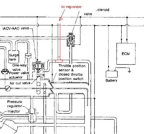

Cefiro 2.0 VQ มีอาการดับไปดื้อๆ พอจูนมากก็กินก๊าส ใครมีอู่แนะนำบ้างช่วยผมที

       พอเบา หรือเลี้ยวแล้วมีอาการ ดับไปเฉยๆ ทำอย่างไรดีครับให้อู่ที่ติดจูนแล้วก็ไม่หายสักที

       Cefiro ติดไม่เป็นไม่จบ ง่ายๆ หรอกครับไม่ได้ติดกันได้ทุกอู่หรอก รุ่นนี้ 10 อู่ จะติดได้สัก 2 อู่ ถ้าอยากให้หายถ่ายรูปหม้อต้ม กับ มิกเซอร์ ในห้องเครื่อง มาให้ผมดูครับ แล้วเดี๋ยวว่ากันอีกที

       Add gas pipe at inlet of IACV-AAC as shown in the picture
