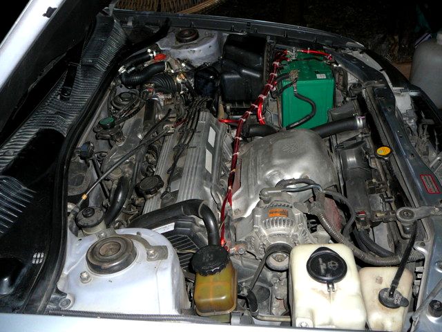

       รถผม corona exsior 3sfe อยากขอคำแน่ะเพื่อนๆในเว็ป หรือเว็ป link ว่า ห้องเครื่องยนต์เมื่อเปิดฝากระโปรงรถขึ้นมาอยากทราบว่าสายน้ำมันที่เขาพูดกันว่ามันหมดอายุบ้างม เปื่อยบ้าง ถ้าผมจะดูต้องดูที่ไหน ขอรูปดูหน่อยครับ

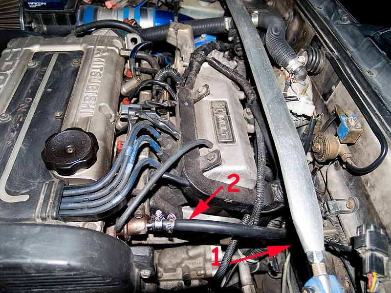

       รถผม Hyundai SONATA วางเครื่อง 4G63
ท่อน้ำมันที่ลากจากถังน้ำมัน ผ่านใต้ท้องรถมาโผล่ในห้องเครื่องยนต์
ตำแหน่งศรชี้หมายเลข 1 ของผมเป็นโลหะไม่ค่อยห่วงเท่าไร
สายน้ำมันตรงศรชี้หมายเลข 2 ผมเพิ่งเปลี่ยนมาใหม่เอื่ยมอ่อง 75 บาท
เนื่องจากของเดิมเปื่อย น้ำมันรั่ว ตรงรอยที่เข็มขัดรัดสายรัด แค่เอามือดึงตึงๆ มันก็ขาดเลย
รถอายุมากแล้ว วางเครื่องใหม่ แต่ช่างที่อู่ไม่ยอมเปลี่ยนสายน้ำมันเส้นนี้ให้
เสียดายสายน้ำมันเดิมทิ้งลงถังขยะไปแล้วไม่ได้ถ่ายรูปไว้ด้วย
ปล.ห้องเครื่องสกปรกไปหน่อย เพราะขี้เกียจล้าง ล้างทีไร ฝนตกทุกที
 จาก tu
 พฤหัสบดี, 19/10/2549
12:58
222.123.52.116
       ผมเคยถามช่างว่าถ้าจะเปลี่ยนสายน้ำมันใหม่ควรเปลี่ยนที่ศูนย์จะดีกว่า เพราะเกี่ยวกับคุณภาพของสายซึ่งมากับรถดีที่สุด ถ้าซื้อข้างนอกเราไม่รู้คุณภาพของสายครับ ผมเลยคิดอยากจะเปลี่ยนแต่ไม่รู้อยู่ที่ไหน ผมจะกลับไปดูตามคุณโรจน์จากคำตอบที่ 3 ก็แล้วกัน
 จาก tu
 ศุกร์, 20/10/2549
12:22
222.123.52.116
       ผมไปถ่ายมาแล้วขอคำแน่ะนำด้วยว่าอยู่ตรงไหนครับ
