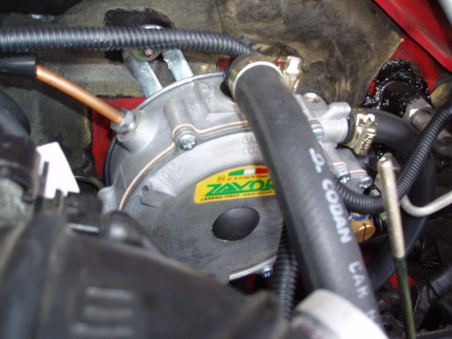

       หม้อต้ม ZAVORI ของอิตาลีค่ะ

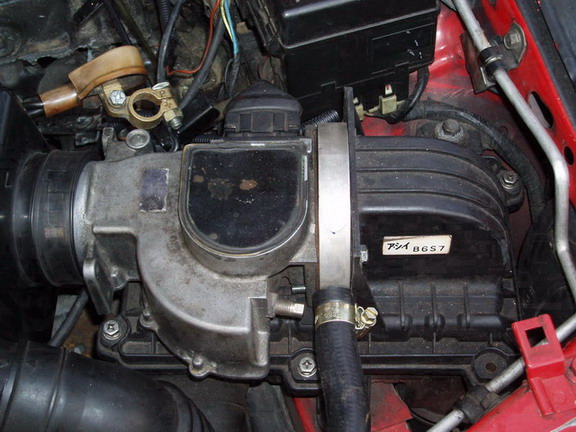

       การวางมิกค่ะ หน้าแอร์โฟล์

       อีกรูปนะคะ

       ใช้มิกเท่าไหร่ ควรใช้26มิลนะ
เช็คระบบไฟ
สายคอยท์ สายหัวเทียน
เปลี่ยนหัวเที่ยนใหม่
จูนให้หนานิดๆ
ถ้ายังไม่หายแจ้งมา
เดี๋ยวไปอู่ที่ทำให้ผมแถวพุทธมณฑลสาย3

       มิกซ์แบนๆ แบบนี้ผมไม่ชอบเลย จูนไม่อยู่สักที เห็นแล้วอยากจับย้ายมิกซ์แล้วจูนใหม่ แต่ไม่เห็นรถ ไม่รู้ว่าจะยากแค่ใหน แต่ก็ยังไม่มีคันใหนย้ายไม่ได้ซักทีเหมือนกัน

       เห็นใจเหมือนกัน ของผมก็เป็นค้นข้อมูลจากเน็ตมาเหมือนกัน โทรไปดูน่าเชื่อถือ เอารถไปติดตั้ง วิ่งแก๊สดี วิ่งนำมันสะดุด หาว่ารถเราคาร์บู ไม่เคยล้าง เราก็บอกเลยร้านไหนที่คุณรู้จักบ้างจะล้างเดี่ยวนี้เลย ล้างแล้วก็ไม่หายแถวทำสายท่อน้ำที่ไปเลี้ยงคาร์บูขาด บอกเราว่าสายนี้ไม่ใช้ก็ไม่เป็นไร ต้องทำใจเอารถกลับบ้าน ไปหาช่างข้างบ้าน (ไม่มีใบวิศวอะไรหรอก) พอเราบอกอาการ เขาบอกทันทีว่า มิกเซอร์เล็กไป แถมสาธิตให้เราดูโดยการให้ฟังเสียง เราบอกว่าใช่ เขาไปทำ มิกซืให้กว้างขึ้น ตอนนี้จบแล้วครับ วิ่งไปสุราษฎร์มา ระยะทาง 700 กม ค่าแก๊สประมาณ 600 บาท(ราคาแต่ละจุดต่างกัน สูงสุด หนองคาง-สมาร้อยยอด 11.50 บาท) แซงกำลังไมค่อยดี ความเร็ว 100-110 กม/ขม
