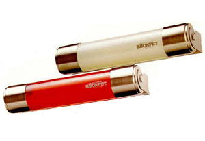

       http://www.firetronics.com.sg/001_extinguisher6.html
Description
The BONPET is an amazing firefighting system which consists of pink liquid contained in an ampoule. BONPET will automatically and instantaneously extinguish fire breakouts in its area. When the temperature of t he chemical solution reaches 90ºC it will turn into a gas, causing the ampoule to rupture. In this way BONPET will extinguish the fire before it gets out of hand.
BONPET is effective for 10 years, and is sensitive to conditions with increased temperature, preventing a fire before it breaks out without any man controlled operation.
ตัวนี้ก็น่าสนนะครับ เป็น Automatic Extinguisher ตัวนึง น่าจะพอติดตั้งในห้องเครื่องรถได้
ขนาด 1 กก. ทำงานที่อุณหภูมิ 68 องศา C คลุมพื้นที่ 1.7 x 1.5 เมตร
แต่เป็นของสิงคโปร์ ไม่ทราบราคาเหมือนกัน ใครมีรายละเอียดแนะนำหน่อยครับ

       รูปครับ

       เดโม การทำงานของ Bonpet
