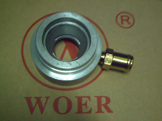

       รูปมิกเซอร์ที่ผมใช้อยู่ ของเดิมเป็นรุ่นอาเจ็ก
