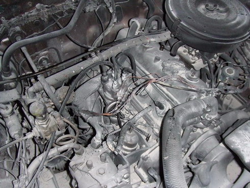

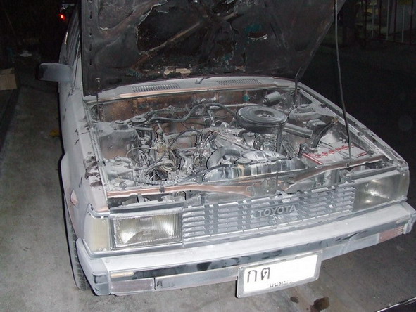

       ถนนประชาราษฎร์บำเพ็ญ ห้วยขวาง เมื่อเวลาประมาณหนึ่งทุ่ม วันที่ 17 ตุลาคม 2549 เกิดเหตุเพลิงไหม้รถยนต์ ยี่ห้อ โตโยต้า รุ่น โคโรลา
ขณะที่การจราจลติดขัดตามปกติ รถคันที่เกิดเหตุ ได้เกิดเสียงระเบิดดังขึ้น แล้วมีเปลวไฟลุกไหม้ออกมาด้านใต้ห้องเครื่องยนต์ ทำให้กลุ่มคนแตกหือหนี อย่างโกลาหล เมื่อทราบว่า รถคันดังกล่าวติดตั้งอุปกรณ์ก๊าซเป็นเชื้อเพลิง ทันใดนั้น เจ้าของอาคารไกล้เคียงได้ช่วยกันระดมใช้อุปกรณ์ฉีดดับเพลิง จนสงบ

       จากการสังเกตุการณ์เบื้องต้น พบว่า มีรถจักรยานยนต์ข้างเคียงได้รับความเสียหาย สอง หรือสามคัน
ผงเคมีที่ใช้ดับเพลิงฟุ้งกระจายทั่วบริเวณ รถยนต์ที่จอดติดขัด ไกล้คันที่เกิดเหตุ ขับหนีตาย เข้าซอยไกล้เคียง ส่วนคันที่อยู่งออกไปหน่อย ก้อจอดสนิท รถติดขัดเป้นแพ ไม่ขยับกว่าครึ่งชั่วโมง

       เท่าที่สังเกตุจากรถคันเกิดเหตุ พบว่า สาเหตุเพลิงไหม้ น่าจะมาจาก เกิดความร้อนในห้องเครื่องสูงเพราะการจราจรติดขัด ไฟฟ้าลัดวงจรแล้วเกิดประกายไฟไปโดนบริเวณกรองน้ำมันเบนซิน ทำให้เกิดเสียงระบบ และมีเปลวไฟเกิดขึ้น

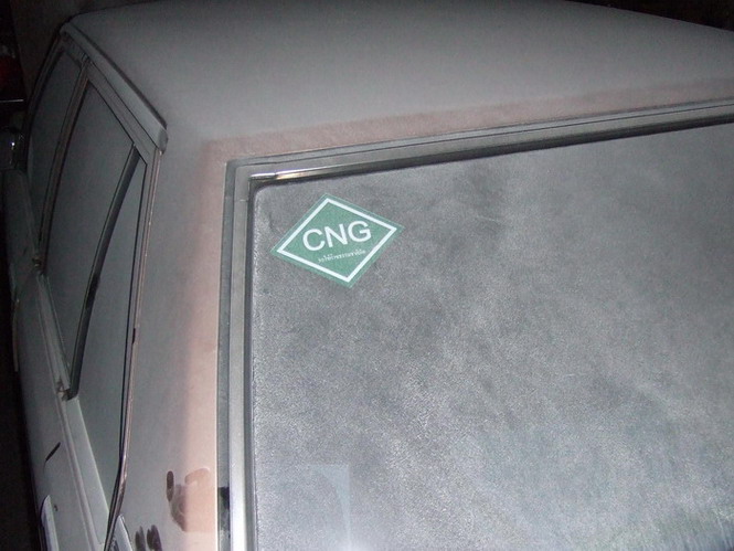

       รถคันเกิดเหตุ มีการติดตั้งอุปกรณ์ก๊าซโดยเจ้าของรถ

       ภาพอีกมุมของอุปกรณ์ก๊าซรถยนต์ ระบบดูด

       ขอยืนยันว่า รถยนต์คันเกิดเหตุติดตั้งระบบก๊าซ NGV ครับ
แต่ นั่นไม่ใช่ประเด็นว่าเป็นอุปกรณ์ NGV หรือ LPG
แต่สาเหตุที่เกิดเพลิงไหม้ น่าจะมาจากท่อน้ำมันช่วงกรองเบนซิน อาจรั่ว หรือซึม
แล้วโดนประกายไฟ อาจจะมาจาก จานจ่าน สายหัวเทียน หรือสายไฟฟ้า ที่ชำรุด แห้งกรอบ
จนกระทั่งสายช๊อตลงกราวน์
ถ้าเกิดไฟลุกลาม จนถึงถังน้ำมันแล้ว คงเรื่องใหญ่
เพราะ ถ้ามีถังก๊าซชนิดใดติดตั้งอยู่ด้วย คงนึกออกนะครับ ว่าคำตอบสุดท้าย เป็นอย่างไร
