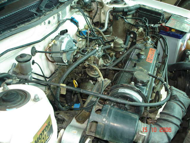

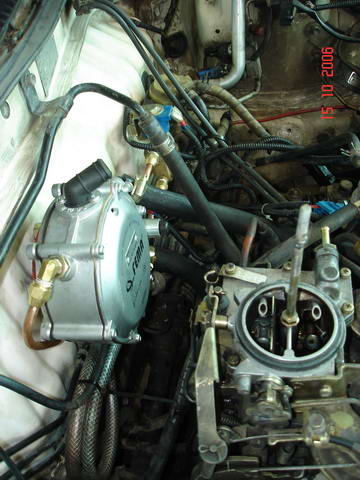

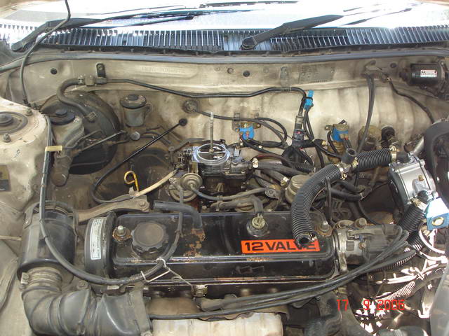

ควรทบทวนเรื่องการติดตั้งหน่อยนะคับ
จาก laser45
อังคารที่ , 17/10/2549
เวลา : 21:50
222.123.81.142
อ่านแล้ว = 623 ครั้ง
       1. หม้อต้ม แนบกับผนังห้องโดยสารดีไหม
2. ท่อแก๊สต้องไม่ ต้องแนบด้วย
3. ตามรูป ต้องรีบย้าย ครับ

       ขอแก้ 2. ท่อแก๊สต้องไม่ ต้องแนบด้วย
ขอแก้ไข เป็น
2. ท่อแก๊ส ต้องแนบด้วย เวลาชนจะไม่เกิดการหัก ของข้อต่อต่างๆ ส่วนท่อทองแดง มันหักยากอยู่แล้ว ช่วยกันคิดด้วยครับ

       ก่อนย้ายหม้อต้ม ผมวิเคราะห์ว่า อันตรายมาก ถ้าเกิดการชนขึ้น

       ขออีกรูปนะครับ ท่อแก๊ส ต้องแนบไว้กับตัวถัง ไม่มีหัก แต่แบนได้นะครับ

       ชนอย่างไง ถ้าถึงหม้อต้ม ท่อแก๊สหักได้ ผมคงต้องโดนก๊อบปี้ตายแล้วหละ คงออกจากรถไม่ได้นะ ครับ ช่วยกันหาวิธีที่ดีที่สุดนะครับเป็นห่วงมาครับ ที่พี่ๆๆๆ ที่ขับกันเร็วๆ
 จาก โรจน์
 พุธ, 18/10/2549
09:07
210.213.9.210
       คงต้องทำเหล็กหรืออลูมิเนียมดามคอก แบบรถแข่งแล้วละครับ เวลาชนตัวถังถึงจะไม่ยุบมาโดน
 จาก kane
 อังคาร, 12/12/2549
20:49
124.121.115.45
       หม้อต้มจะให้ทำงานเต็มประสิทธิภาพต้องขนานกับแนวล้อไม่ไช่ตั้งฉากกับล้อ
