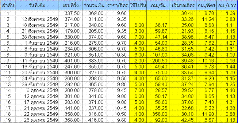

 จาก บอย 019227010
 ศุกร์, 27/10/2549
00:33
58.147.65.59
       ลองสังเกตดูนะครับจากตารางคำตอบที่ 8 ครับ ประมาณว่าแก๊สที่เติมหลายวันก็มีผลอาจจะดันออกตอนจอดด้วยล่ะครับ แต่เมื่อไหร่ถ้าเติมแล้ววิ่ทางไกลยาวๆเลยจะไม่ค่อยเปลืองนะครับ ฉนั้นถ้าจะทดสอบต้องวิ่งทางไกลอะครับ จะได้ตัวเลขที่สวยๆออกมาครับของผมอีสุสุ เวอเทค เครื่องไม่เทควิ่งวันละประมาณ 70 โล 3วันเติมครั้ง กินเฉลี่ย1.2 บาท แต่เดินทางไกลเหลือประมาณ 1 บาท ราคาแก๊ส 10.20
บาท
