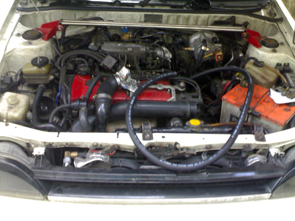

       คันนี้เจ้าของวางเครื่องมา 4E มาใหม่แทนตัวเก่าซึ่งเป็นคาบูฯ ห้องเครื่องแน่นเอี๊ยด โอ...กว่าจะหาจุดลงหม้อได้เล่นซ่ะเหงื่อหยดไป 2 แหมะเลย ต้องแปลงกรองนิดหน่อย

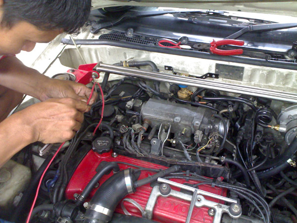

       พอหาที่ลงหม้อได้ก็เริ่มเดินสายน้ำกันมีตาน้ำอยู่แล้วเลยลดความยุ่งยากลงไปได้เยอะ
 จาก Eddy
 อังคาร, 17/10/2549
00:52
58.9.147.95

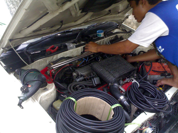

       รายการต่อมาก็เริ่มตัดหัวฉีดกัน โดยผู้ช่วยคนเก่ง(พี่ชายผมเอง...555)
พอถึงขั้นนตอนตัดหัวฉีดนี้แหละท่านผู้ชม ทำให้ผมเสียเวลาไปเป็นชั่วโมง
เพราะหลังจากตัดสายหัวฉีดเสร็จเข้าสายเรียบร้อยแล้วก็ทำการทดสอบต่อสายไฟลองสตาร์ทเครื่อง ตามสไตร์ของผมเพราะขี้เกียจมาใล่หาสาเหตุที่หลัง
ปรากฎ ว่า 1 แช๊ะ ก็แล้ว 2 แช๊ะ ก็แล้ว........5 แช๊ะก็แล้ว เครืองมันไม่ยอมติด เอาล่ะหว่า ตัดสายผิดเปล่าว่ะ.....หาไปหามาร่วมชั่วโมงเจอแล้วครับท่าน แหม.....ปัญหาคนล่ะเรื่องกันเลย ปรากฏว่าไอ้ที่เครื่องมันไม่ยอมติดเพราะว่าขั้วของจุ๊บสายไฟเลี้ยงคอยล์แม่งหลวม เอาออกมาบีบแล้วใส่กลับเข้าไป แม่งสตาร์ทติดชึ่งเลย.....

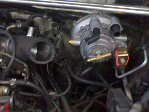

       อ่ะหม้อต้มชัดๆ แถมด้วยกล่องแลมด้าคอนโทรล

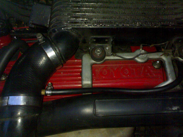

       จุดที่ใช้ต่อเอาแรงบู๊ทส์ ไปคอนโทรลหม้อต้ม ต่อหลังตัวหอย ก่อนเข้าอินเตอร์ จุดนี้เป็นจุดที่ดูเล็กๆ แต่ถือว่าเป็นหัวใจของระบบเชียวน่ะ..

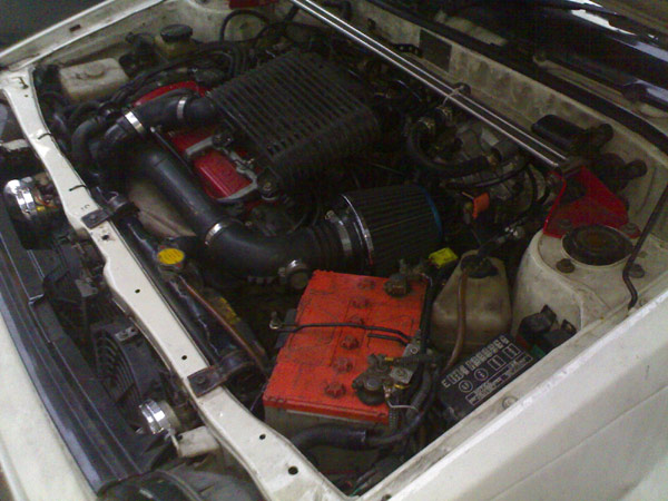

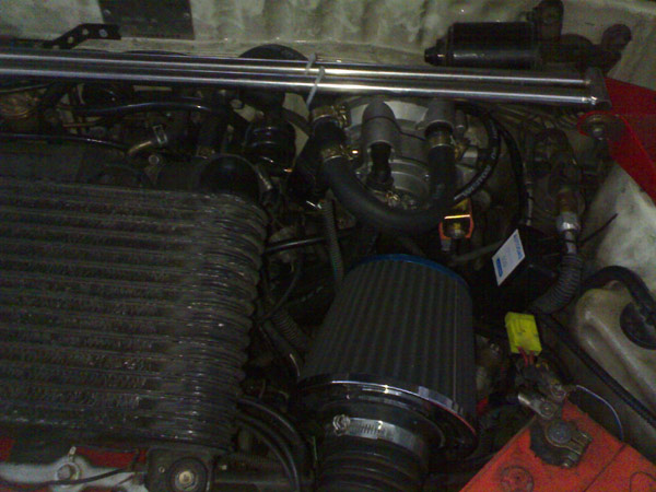

       อ่ะห้องเครื่องหลังเก็บงานเรียบร้อยแล้ว

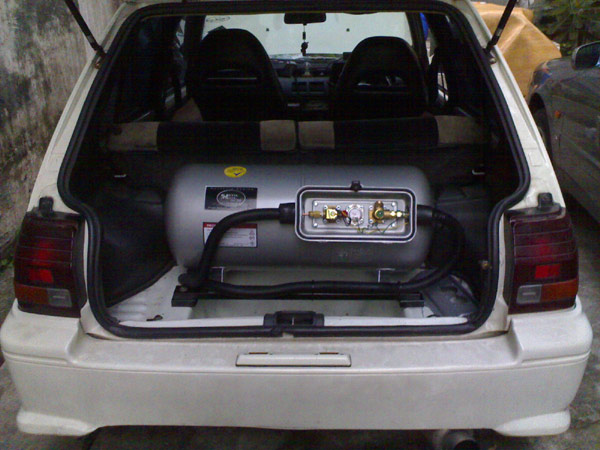

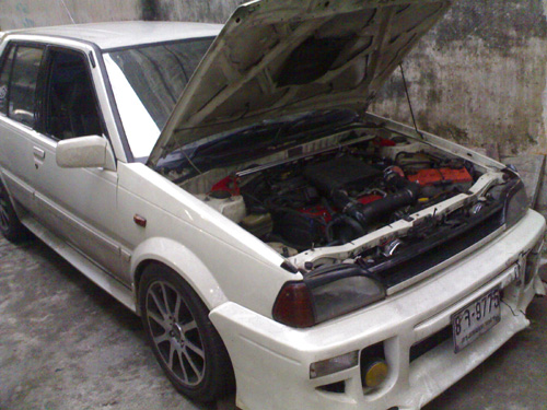

       ถังซุปฯ 60 ลิตรของ เมท

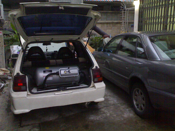

 จาก Eddy
 อังคาร, 17/10/2549
01:03
58.9.147.95
       อ่ะรูปถังอีกรูป ส่วนคันข้างๆน่ะรถผมเอง....

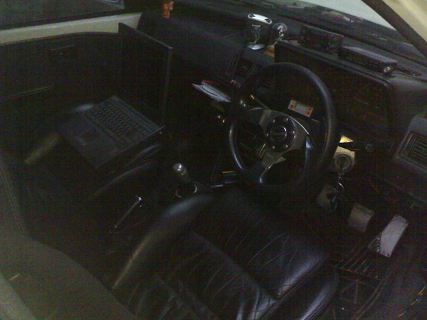

       และก็เริ่มคืบคลานเข้ามาในตัวรถ ใช้ออโต้ฯ ดิจิตอล ของพี่นพซ่ะด้วย ก่ะว่าไฮโซสุดๆ ซ่ะงั้น

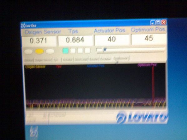

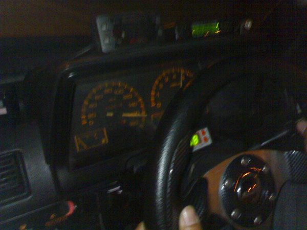

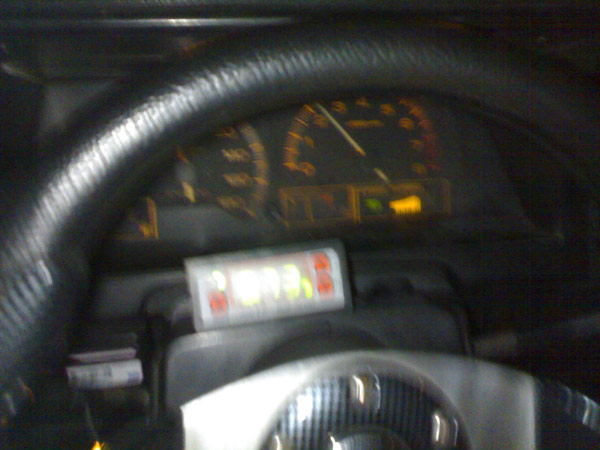

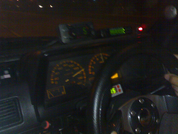

       จากนั้นก็เป็นขั้นการตอนจูนและทดลองวิ่งกันซ่ะที
เริ่มไต่ระดับขึ้น สีเหลืองๆขวามือนั่นคือแถบแสดงแรงบู๊ตส์ของน้องโบจ๊ะ

       เริ่มใต่มาถึง 120 แล้ว

       ใต่มาถึง 140 แล้ว.....อ่ะจะไปได้สูงกว่านี้มั้ยน้า.....

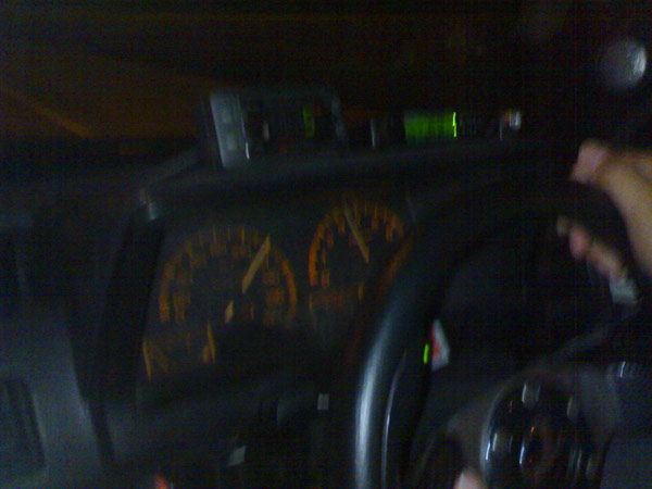

       อ่ะอย่าดูถูกหนูเชียวนาเพราะตอนนี้หนูใต่มาถึง 165 แล้วติดอยุ่ที่ว่าหมดทางให้หนูวิ่งแล้วแหมนี่ถ้าปล่อยไหลอีกหน่อย 170 สบายๆหล่ะค่ะท่านผู้ชม

       กราฟการจูน ถ่ายตอนรถวิ่ง ภาพสั่นชิ..หา..เลย..

       เสริมอีกนิดคันนี้ แรงบูตส์
Lo = 0.55
Hi = 0.80

 จาก Almond 019163530
 อังคาร, 17/10/2549
15:29
124.120.48.214
       0.371 เอิ้กกก ถือว่าโคตร ของโคตรบางเลยครับ งานนี้ก้อคือ พังในไม่ช้าครับ ลูกละลาย ลูกแตกมีให้เห็นแน่นอนครับ สำหรับเครื่องเทอร์โบเวลาลากรอบ เวลาซัด ต้องมีไม่ต่ำกว่า 0.820 ขึ้นไปครับ ยิ่งสำหรับเครื่องโตโยต้านะ ต้องลงไปถึง 0.854 ขึ้นไป ไม่งั้นแรงม้าไม่ออก
ความเร็วที่ได้ รอบเครื่องที่ได้ มันต้องปรู๊ดดดดดดดด ขึ้นไปเลยครับ ไม่ใช่ไหลขึ้นไป ต้องปรู๊ดได้จนสุดขอบไม ครับ ถ้าเป็นการไหลขึ้นไปแสดงแรงม้าไม่ออก เพราะว่าแก๊สไม่สามารถตอบสนองได้ตามที่เครื่องต้องการ
สำหรับบูส ต้องดูว่าบูสเดิมตอนเป็นน้ำมันบูสได้เท่าไหร่ หมดที่เกียร์ไหน เมื่อเป็นแก๊สเมื่อกระแทกที่เกียร์ 1 บูสมาได้เต็มมั้ย บูสหมดที่เกียร์ไหน ลากรอบแล้วบูสตกมั้ย

       พี่แอ้มถ้าจะให้ถึง 200 งานนี้หนูหัวใจวายตายแน่ๆ ก็ไมล์มันมี 180 เอง แค่นี้หนูก็เป็นห่วงเจ้าของรถอยู่นา.... แต่ใด้ขนาดนี้เจ้าของบอกพอใจแล้ว...แต่โปรเจ็คหน้าก่ะว่าจะลองมิกซ์ ซัก 30 ดู เพราะดูจากค่า ออพ/โพส แล้วมันขยายได้อีกสบายๆเลย ยังงัยไอ้ 200 ของพี่มันน่าจะทะลุได้แน่ๆ
ของพี่ Almond อย่ามองแต่ เอเอฟอย่างเดียวดิ่ มองช่อง ทีพีเอสด้วย เทอร์โบ บ้านไหนเค้าบูสต์กันตอน จุดหกเล่า....นี่ก็ว่าไป อันนี้มันป็นภาพที่รถช้าลงแล้ว...
ส่วนเรื่องที่ผมบอกว่าไต่ ขึ้นมาเรื่อยๆนั้นมันเป็น คำบรรยายภาพให้ดูน่ารักตามสไตร์รถ ที่จริงน่ะมันหลังติดเบาะขึ้นไปเลยแหละจ๊ะ
และค่าเอ/เเอฟตอนที่บูสต์ น่ะมันอยู่ที่ 0.8xx เลยหล่ะเจ้าค่ะบ่ต้องยั่น
